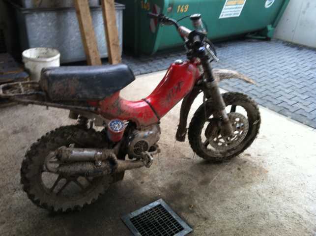

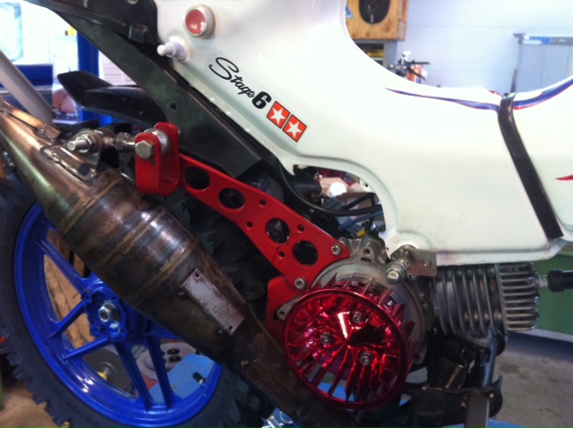

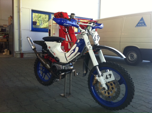

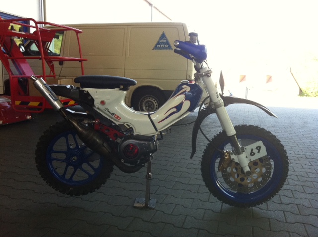

      Hier unsere neue Honda PXR, für das Mofarennen in Hain im Spessart.
      Setup:
      Zylinder Stage6 50ccm R/T
      Auspuff Doppler Racing
      Membran Stage6 R/T
      Vergaser Stage6 21mm Black Edition
      Luftfilter Doppler Venturi II
      Vario Malossi MHR Team
      Kupplung Stage6 Torque Control
      Gegendruckfeder Malossi MHR Team
      Zündung PVL Innenrotor
      Gebläsekühlung
      Gabel und Bremsanlage Aprilia 125 RS
      mehr auf unserer Homepage: rexolution-racing.npage.de

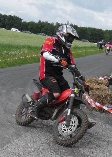

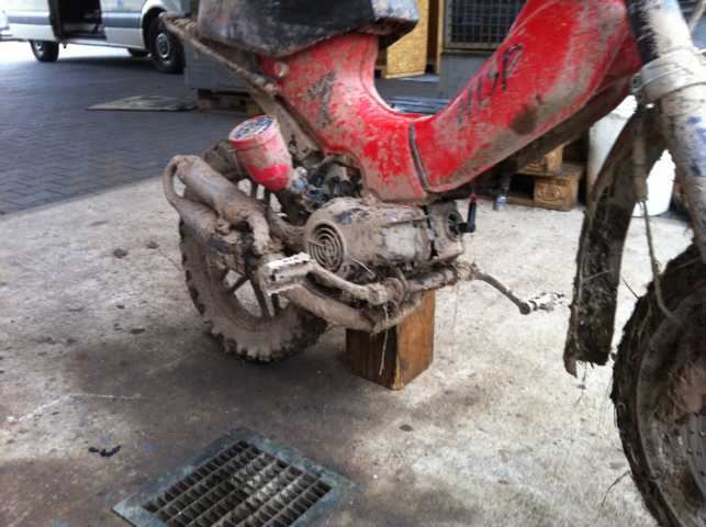

      Gabs mit und ohne Pedale und war immer ein Fahrrad mit Hilfsmotor Mofa 25.
      Wir haben beides am start.
      Vario ist top, wenns trocken ist.Wenns regnet und es ist schlammig, kannste große Probleme kriegen.
      Bei unserem letzten Rennen in Esselbach fuhren wir Freitags im trockenem mit Abstand die schnellste Zeit.
      Samstags beim Rennen lief es nicht so toll, da schlamm ohne ende und zuviel schlupf am Riemenantrieb.

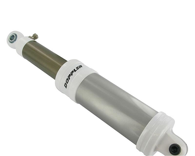

      Das brechen des Motorgehäuses ist eine andere Geschichte. Natürlich sollte mann mit einer PXR nicht 12 Stunden einen Table oder ähnliche Hindernisse überspringen. Aber mit einem passenden Reifen und passendem Dämpfer hatten wir noch keine Probleme. Oft wird ein zu harter Dämpfer und ein Reifen mit zu geringem Volumen gefahren.
      Der Dämpfer sollte progressiv arbeiten, also sensibel ansprechen und dann immer härter werden dann gibts keine Probleme und fahren lässt sie sich auch top.
