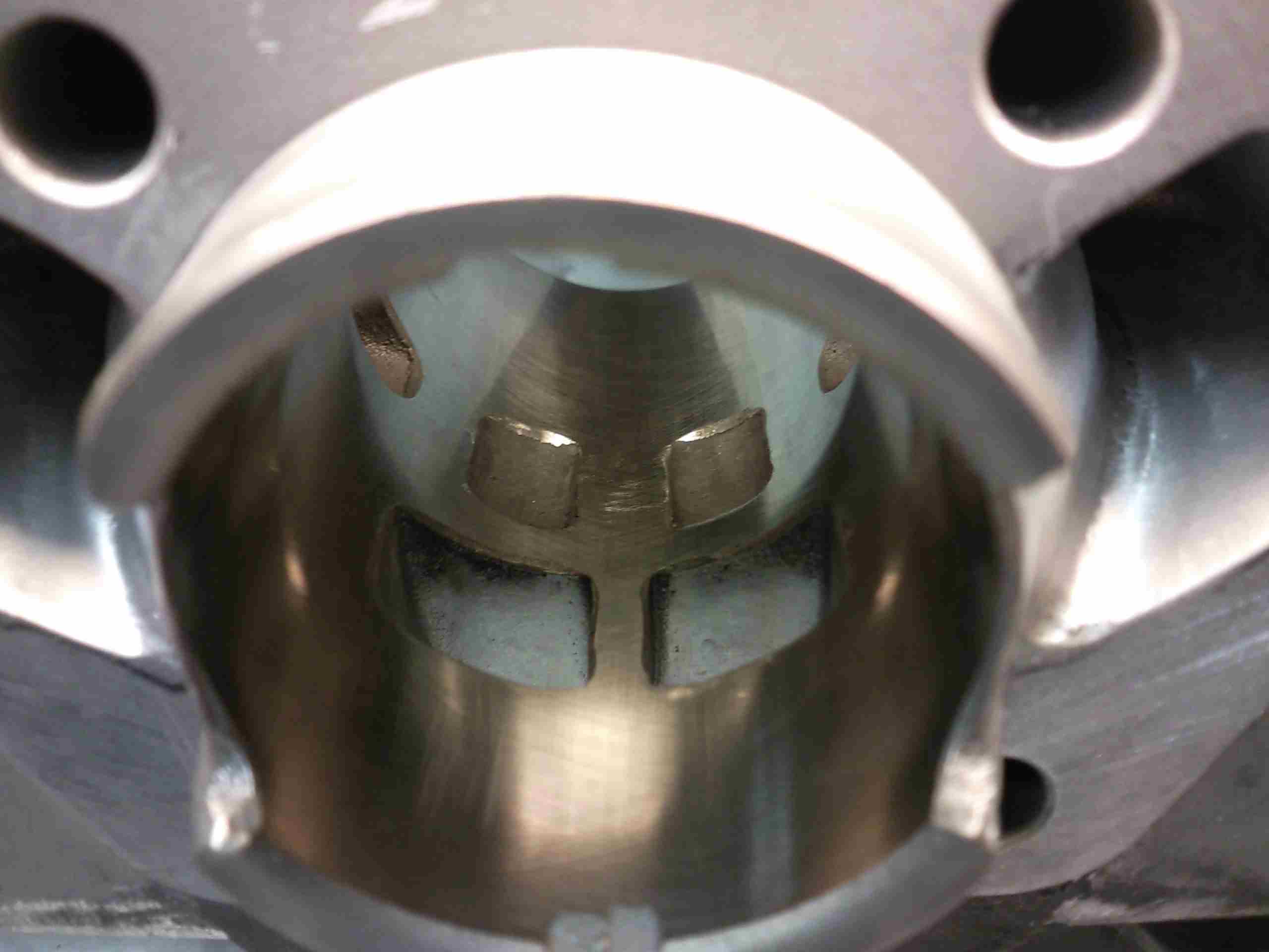

      Meine Gedanken zum 50er Athena Supertherm:
      Alles etwas suboptimal- keine getrennt geführten ÜS-Kanäle- sondern leider nur 2 große Löcher, Stützer zeigen direkt 90° in den Auslaß, Kanäle am Zylinderfuß sehr klein, Auslaß ohne Steg, ÜS / Auslaß machen mit der Oridichtung nicht voll auf. Also da gibts sicherlich noch Optimierungsbedarf, bis man sich da an die Auspuffanlage traut...

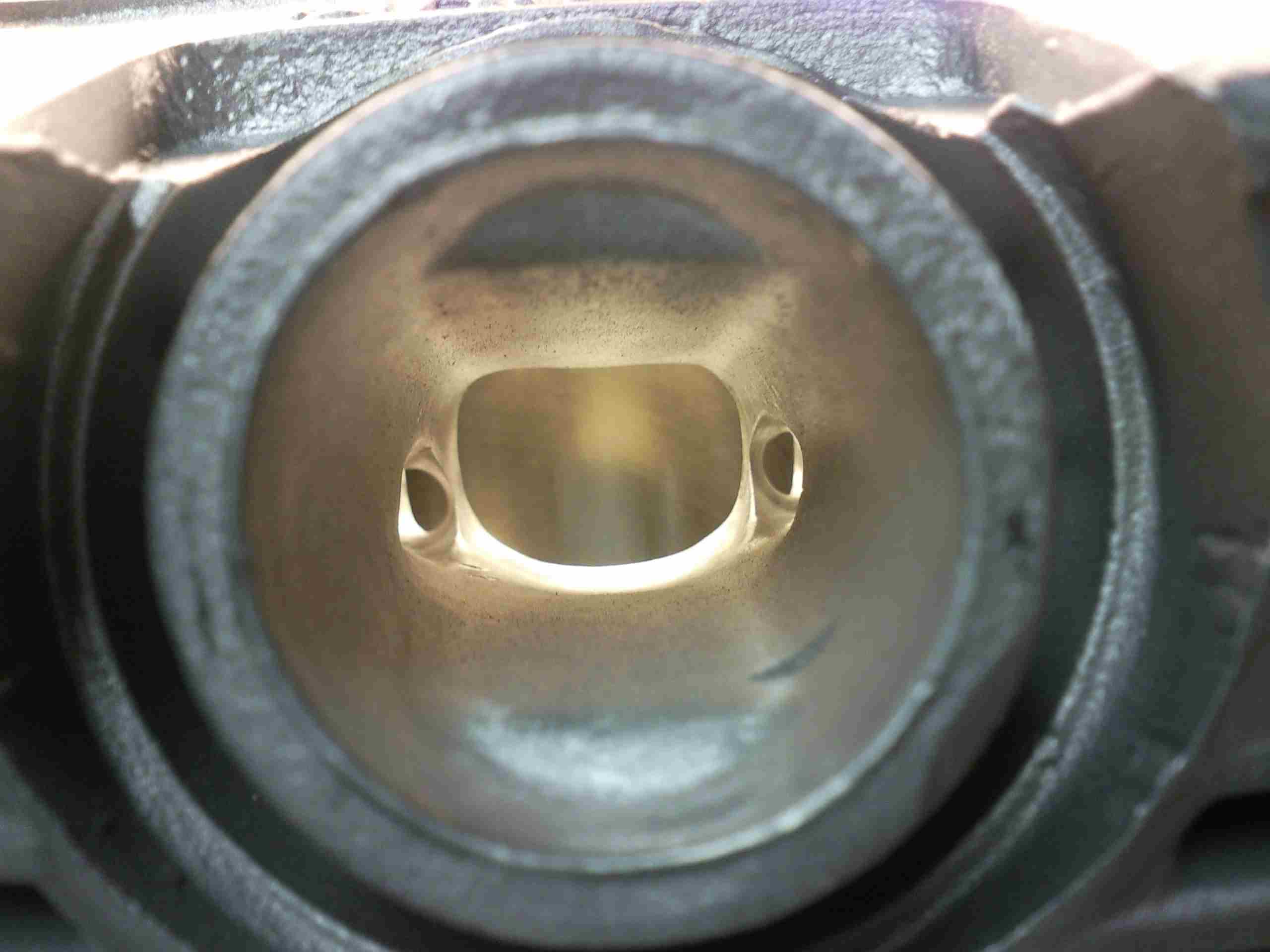

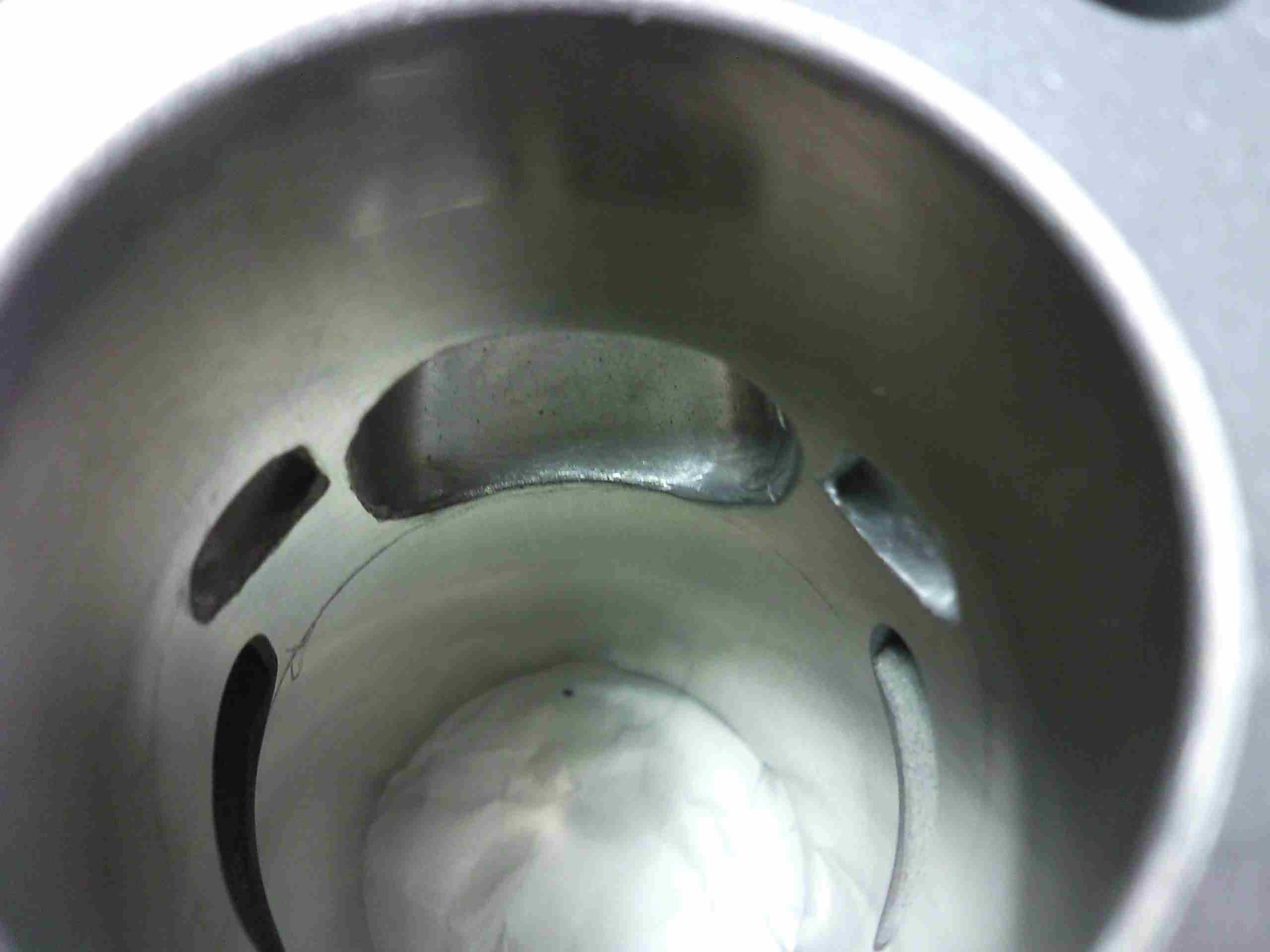

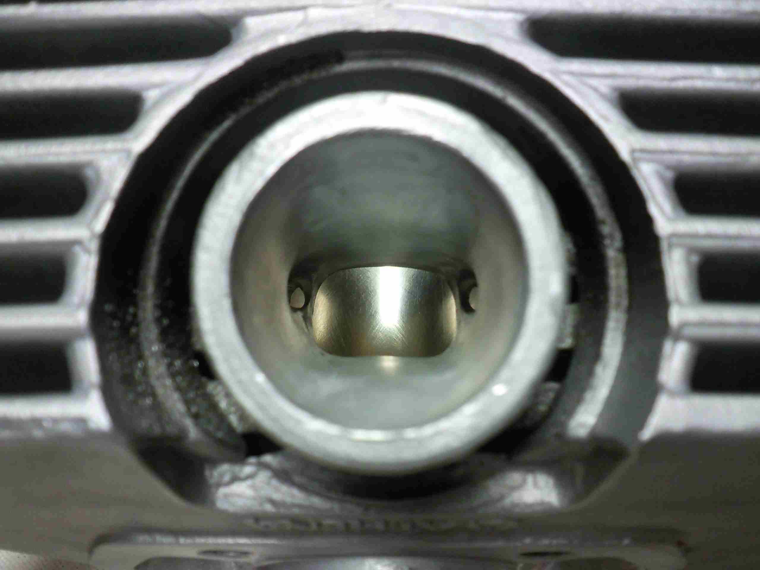

      Schau mal her:

      Lude,wie machstn du das immer mit den Nebenauslässen?
      von hinten also vom Auspuffstutzen her kommt man ja seeeeehr schlecht dran,gerade bei Zündapp.
      und wenn man von der Laufbahn kommt braucht man nen extrem kleines 90°
      winkelstück...
      Erläuter mal bisschen deine vorgehensweise bitte.
      gruß gamma
      Dremel, div. Fräser, KEIN Winkelhandstück (!), Akkubohrer mit langem 3mm Bohrer.
      Loch auf der Beschichtung anzeichnen, Beschichtung rausschleifen (extrem runtergeschliffene 409er scheibe wegen dem Radius), Flachfräser- ne Kante vom Auspuff her reinmachen, 3mm-Bohrer und viel Gefühl. Ich fühle mit dem Zeigefinger, wo das Loch in der Beschichtung ist, und dann Akkuschrauber und Go..treffe eigentlich ziemlich gut...
      Hoffentlich setzen die den Zylinder mal nicht gegen meine Maxi ein... muß ich denen wohl noch verbieten.. :D

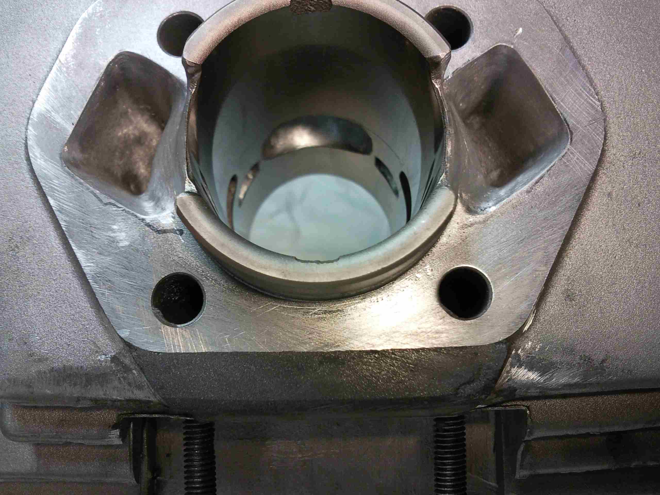

      Nur dieÖffnung am Zylinderfuß- die Strömer passen vom Winkel her eigentlich ganz gut. Außer natürlich die Boostports- dierekt 90° in den Auslaß- lässt sich aber mit 2k-Kleber ganz gut korrigieren...

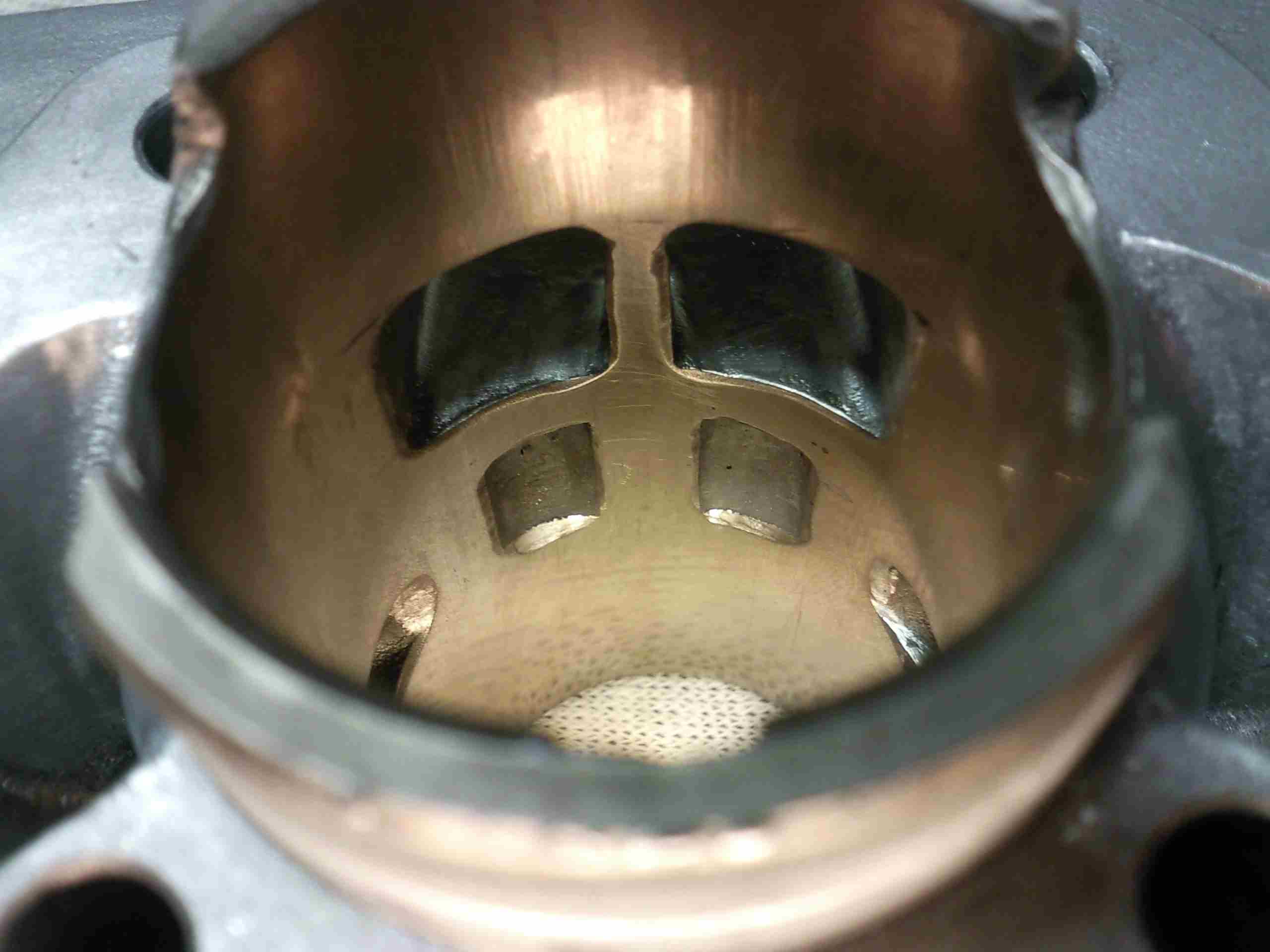

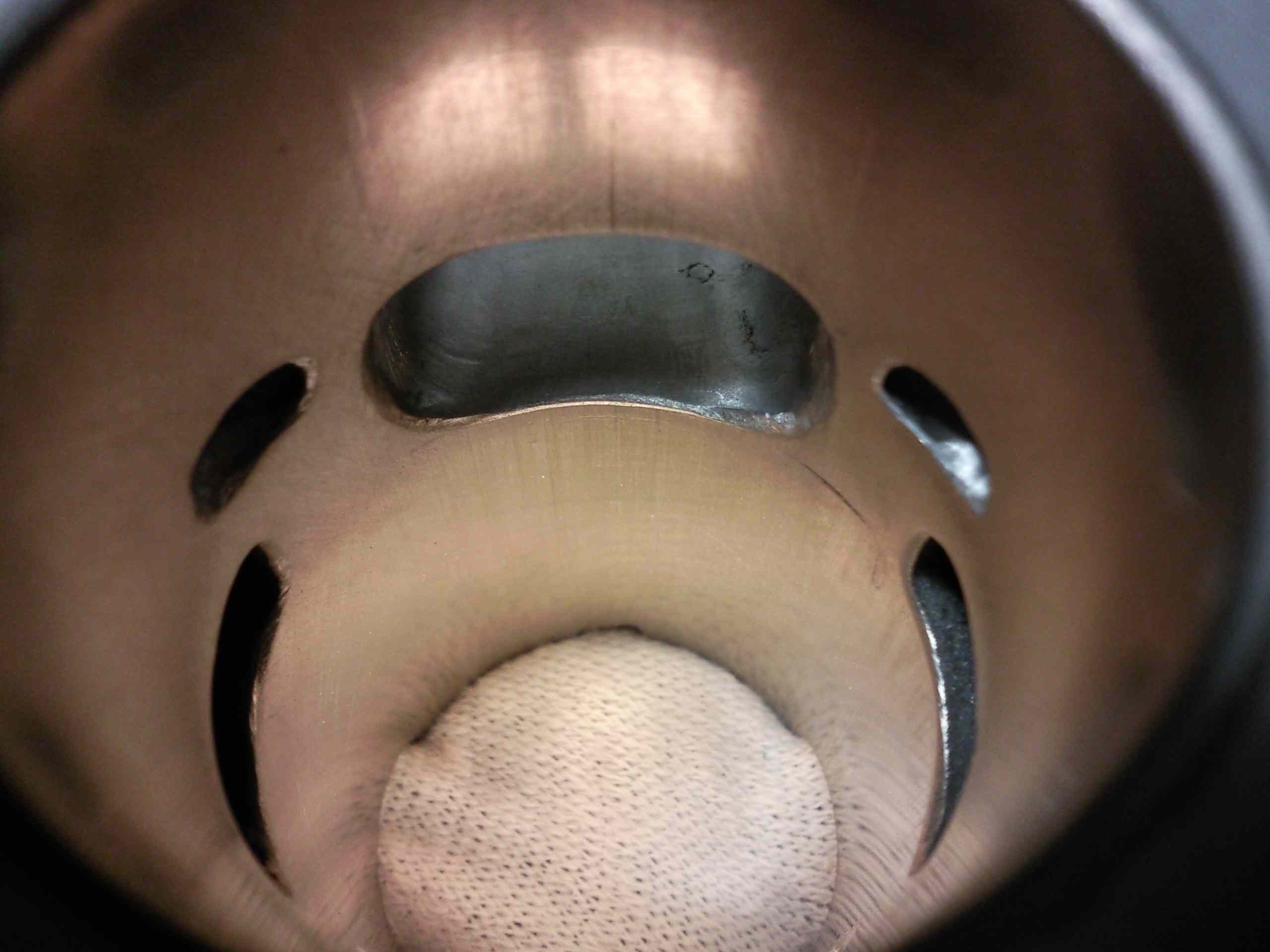

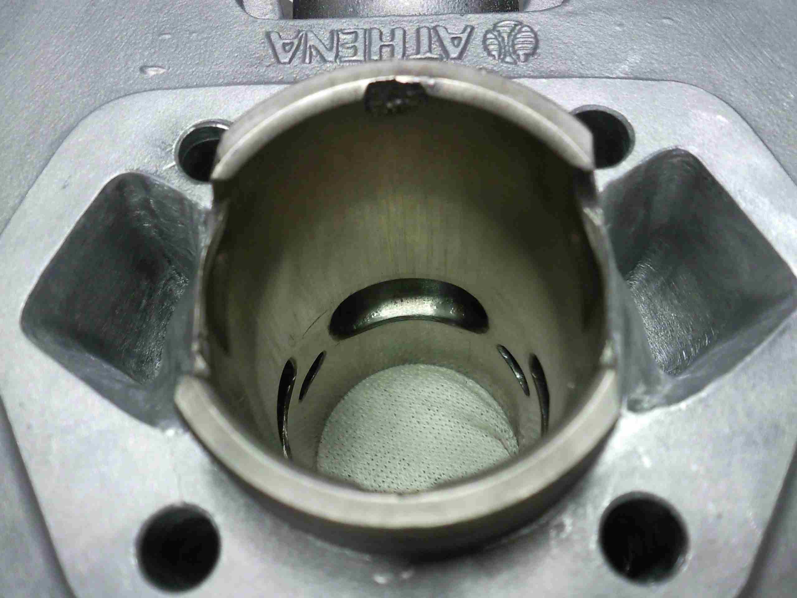

      Soooo- Zylinder der 2te...
      Gemacht für ein bekanntes Forumsmitglied... :unschuld: :D
      Ich will hoffen, das der so wie er ist hält. Athena eben- im Beschichten sind die definitiv nicht die Profis- die NA waren kleiner, ich musste aber die Dinger größer machen, weil auf einer Seite die Beschichtung beim Rausschleifen abbröckelte. Sollte sich aber noch gut ausgehen- 2mm an der schmalsten Stelle sollte noch halten... SZ nach vorgabe- bin gespannt, wie der wohl läuft!

      Wofür sind an diesen Stellen am Zylinder diese Einbuchtungen? Hat Myth bei seinem CS Zylinder auch nur n bisschen größer noch.
      Mfg Max
