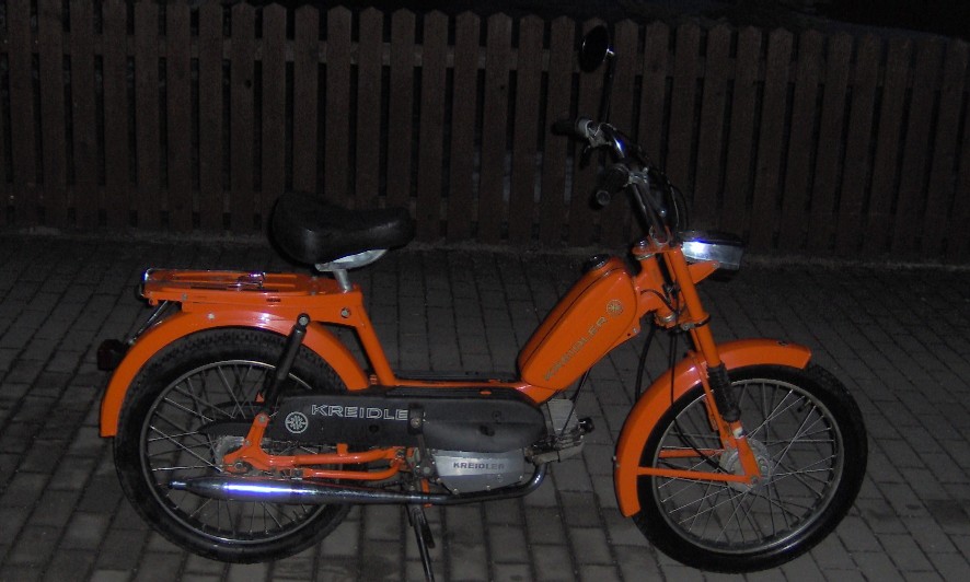

      Ich hab auch ne MP2, das Moped is zwar vom Wert her recht schlecht für ne Kreidler, aber ich liebe den 2-Gang Automatik Motor!
      Schön wendig das Ding, wobei mir deine schon wieder zu neu wäre, von der Optik!

      Das war auch meine überlegung das die vllt ein bisschen zu modern ist aber eig gefällt mir das auch ganz gut wenn ich was altes will dann schau ich meine MF4 an die ist nochmal ein Modell älter als deine MP2, die muss ich auch noch restaurieren geht aber grad nciht da sie im dauereinsatz ist.
