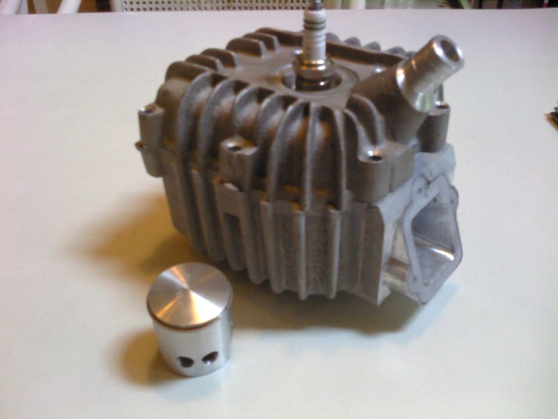

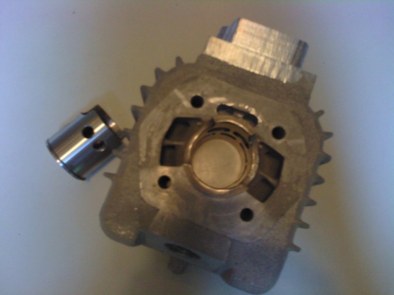

      50ccm Membranzylinder
      Guten Abend Mofafreunde,

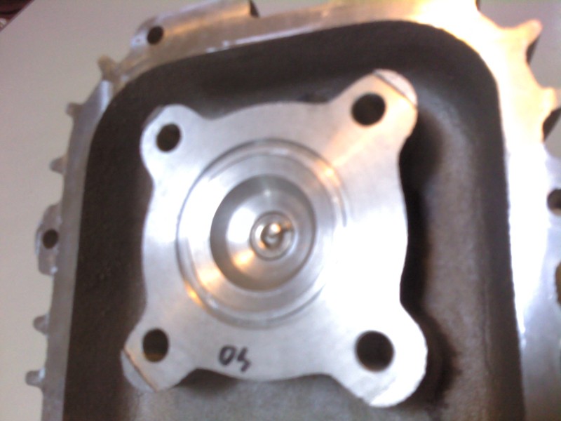

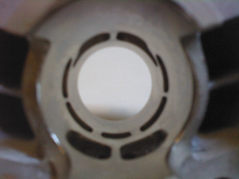

      mir geht´s auch so, mich interessiert die Geschwindigkeit recht wenig. Es war unser erstes Rennmofa und dafür fand ich´s nicht schlecht für den Anfang. Was bringt mir ein Rennmofa das 80km/h oder schneller fährt, wenn die Strecke sehr eng abgesteckt oder Schickane eingebaut sind. Ubrigens ist Leistung nicht alles, durchhalten muss das Teil ja auch, was bringt es mir, wenn mir der Motor nach 2 Stunden um die Ohren fliegt. Unser Winterprojekt, der 50ccm Membraner ist kein Gehäusemembraner, sondern ein Zylindermembraner. Der Zylinder incl. Kopf stammt von Metrakit und war eigentlich für die Derbi Savannah bestimmt. Haben uns einen Alu Spacer schneiden lassen und einen graphitbeschichteten Kolben besorgt. Das ganze ist noch nicht Fertiggestellt, kann euch deshalb leider noch nicht viel zum Setup sagen. Ihr dürft aber gerne eure Vorschläge mit Einbringen bzgl. Vergasergröße, usw... Was haltet ihr von einem Kolbenfenster? Welche Vor- und welche Nachteile habe ich dadurch?
      Dieser Beitrag wurde bereits 1 mal editiert, zuletzt von „DWK-Racing-Team“ ()

      Durch ein Kolbenfenster erreichst du, dass dein Einlass 360° geöffnet bleibt, da dieser ja durch die Membrane gesteuert wird.
      Gegen Kolbenfenster könnte meiner Meinung nach nur die einseitige Gewichtsabnahme am Kolben sprechen, falls der einlass ohne Steg ist.
      Aber wenn dein Kolben dann noch genug Führung hat dürfte da warscheinlich auch nichts passieren.
      Kolbenfenster: Ich würde erstmal keines machen und die ESZ messen. Dann kann man immer noch nacharbeiten. Bell sagt in seinem Buch, dass 360 Grad ESZ nicht unbedingt ein Vorteil sind, sondern er mit um die 200 Grad gute Erfahrungen gemacht hat. Genauere Werte muß ich mal raussuchen. Auch spricht die Theorie dafür: Wenn schon ein gewisser Kolbenweg zurückgelegt ist, steht ein höherer Unterdruck an und die Membrane wird "aufgerissen", was eine bessere Strömung bedeutet.
      Zum Vergaser kennen ja viele meine Meinung: Weniger ist oftmals mehr. Es kommt auch immer ein wenig auf die Strecke usw. an. Für mich ist ein breiteres Drehzahlband und die damit bessere Fahrbarkeit wichtiger als ein Leistungspeak.
      Gerade Membraner haben gezeigt, dass sie mit einem kleineren Vergaser auskommen. Bei 50 ccm hast du mit einem 20er Vergaser eine Leistungsdrehzahl von rund 12k. Das ist schon ordentlich was.
      Hier mußt du halt ein wenig testen: Verschiedene Vergaser abstimmen, ich würde 17,5 / 19 / 20 / 21 vorschlagen. Und wenn ihr mit dem Bock auf den Prüfstand geht (wovon ich aus der Vorgeschichte ausgehe) testen und danach eine Entscheidung treffen.

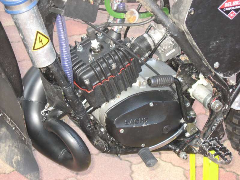

      Ach noch was! Ein kleiner "Geheimtipp": Ich weiß nicht ob ihr LC dürft, aber kennst du den:

      Ich würde jetzt mal spontan sagen das ist auch einer, aber die umgebastelte Version von Emot. Um auf den MK Membranzylinder zurück zu kommen, Hab den gleichen auf Zündapp gebaut, testen konnte ich noch nicht, Motor liegt noch in Teilen. Hat aber recht seltsame SZ meine mich erinnern zu können nen VA von 22,5° zu haben bei A 174° da werde ich dann wohl noch nen 10er rauflegen. Mal schauen, wäre klasse wenn du dann mal schreiben könntest wie deiner läuft. Das seltame ist der Hub unterschied, der Zylinder ist eigentlich für 44mm Hub, die Zapp hat aber 41,8mm bei einer QK von 0,7 liegt bei mir der Kolbenboden bündig mit den ÜS, so wie es sein sollte. Bei 44mm muss der Kolben diese Überlaufen wenn man am Kopf nichts abdreht. Wie sind denn deine SZ? Wie dem auch sei, ich vermute das der Derbizyli der selbe Zylinder ist wie der nicht mehr zu bekommende Suzuki DR Zylinder mit 41,8mm Hub. Nur das die von MK das Ding für die Suzi halt aufgebohrt haben was ich auch noch vorhabe um keinen Hubraum zu verschenken. :hehe:
