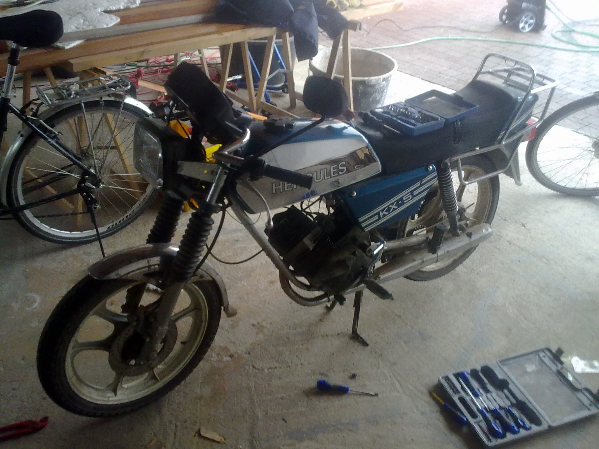

      genau den umbau hab ich vor ner stunde gemacht...
      von meinen paar alten GT´s gute lampenhalterungen abgebaut, bisschen aufgebogen und an die kx5 gesetzt, klappt einwandfrei...
        540,48 kB, 2.048×1.536, 783 mal angesehen
