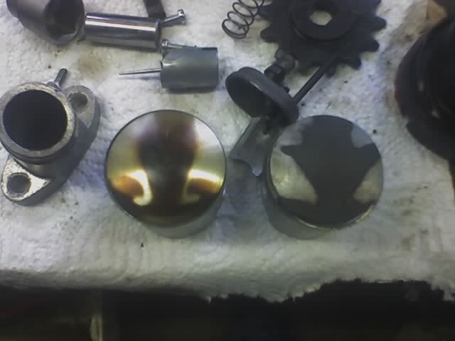

      hm sorry aber ich mißbrauche den thread jetzt mal nen bißchen ich hab nen bild wo links der 70er parmakit kolben ist und rechts der originale 50er von der florett lf
      könnt ihr vllt sagen worauf es ankommt und woran ihr erkennt welche form was bedeutet?

      Oliver (22:39):
      ich würde sagen der Auspuff hat einen recht extremen Sog und/oder die Überströmer sind falsch ausgelegt/zu nah am Auslass, so dass ein Teil des Frischgases direkt durch den Auslass gesaugt wird und somit diese "Freispülungen" verursacht.
      Dieser Beitrag wurde bereits 1 mal editiert, zuletzt von „Tobi“ ()
      Original von Eddi
      Hat der Parmakit original nicht irrwitzige Steuerzeiten?
      Ja!
      Wenn meine Daten hier stimmen hat der ori schon 198/185/128....das ganze wird dann teilweise noch auf nen 3gang motor geklatscht und läuft auf der straße ^^

      hallo,
      könntest du evtl. bitte mal mein spülbild auf der 1. seite oben anschauen und was dazu sagen? im moment ist auf jeden fall mehr freigespült, weil sie mir nichtmehr untenrum absäuft und magerer ist

      Original von schlammbeizer
      @ndi
      hallo,
      leider konnte ich noch immer keine bilder machen wegen der digicam
      danke schonmal
      mfg
      Die winkel deiner Überströmer sind im Besonderen in dem vom auslaß entferntesten Teil ungleichmäsig. Den Winkel des Überströmers in Fahrtrichung rechts würde ich belassen.
