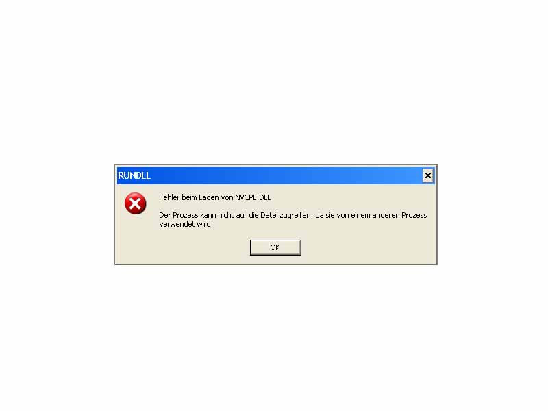

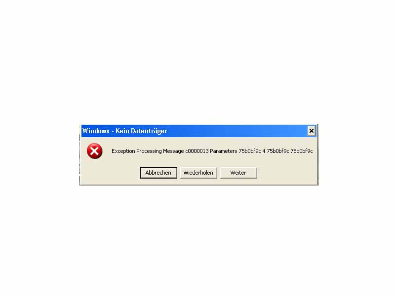

      Hi Leute, seit kurzem Zeigt mir mein PC diese Sachen an...
      Eben ist er auch noch abgestürzt...warum auch immer...^^
      Kann mir jemand helfen?
      NCVP.DLL ist glaub ich der Grafikkartentreiber oder so...?

      gib mal die fehler meldung in google ein , da komme oftmals links zu anderen Foren wo luete das gleich problem haben, da wird dann mit diversen links geholfen

      Dann lösche doch mal den Grafikkartentreiber und installiere ihn neu.
      Hats vllt nach nem Virusscan nen Teil des Treibers gelöscht.
      Also der "Windows kein Datenträger"-Fehler is bei den alten Medion PCs bekannt und hängt anscheinend mit dem Kartenleser zusammen. Kann man anscheinend mit so einigem beheben, aber helfen tut wohl nichts auf dauer...
      Das NVCP.DLL muss ich mal sehn obs noch da ist nachm Neustart...konnte das heut abend nicht machen, weil der PC anbleiben musste.

      Danke euch und vorallem dir foo für deine Hilfe.
      Original von foo
      Karte richtig eingesteckt, vllt in letzter Zeit mehrmals Monitor ab und angeklemmt? Stecker überprüfen, mal abziehen und wieder aufstecken.
      technisch gesehen nicht möglich, das das an und abstecken des Monitors die Grafikkartentreiber nicht beeinflusst.
      Die Fehlermeldung bezieht sich nicht direkt auf die Treiber sondern vielmehr auf eine dll vom NVidia-Control Panel. Hier solle eine Deinstallation (eine richtige, also nicht den Ordner löschen, sondern deinstallieren sämtlicher Grafikkartentreiber), neustart, und dann eine Neuinstallation mit aktuellen Treibern helfen.

      So war das auch nicht gemeint, durch das abziehen und anstecken des Monitores kann sich eine, nicht fest eingesteckte Grafikkarte aus dem Slot lösen. Alles schon vorgekommen.
