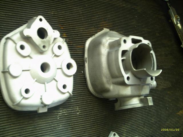

      Hallo, Ich biete Sandstrahlarbeiten aller Art an.
      Ich kann verschiedenes Strahlgut einsetzen,je nach gewünschter Oberflächenbeschaffenheit:

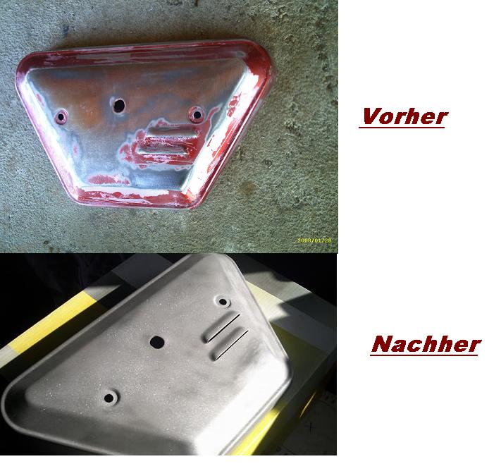

      Grobe Oberfläche : Glas-Granulat ( 14 Bar )
      > geeignet für Stahl, zur Lackentfernung
      Feine Oberfläche : Silicium-Körner ( 10 Bar )
      > super geeignet für Aluminium (nicht Stoffabtragend)
      z.b Motorblöcke, Zylinder, Zylinderkopf
      Sehr Feine Oberfläche : Glasperlen ( 8 Bar )
      >geeignet für Aluminium,Kunstoff (kein Stoffabtrag)
      die nicht Lackiert werden sollen,sehr schöne glatte oberfläche
      Gut als Poliergrundbasis !!!

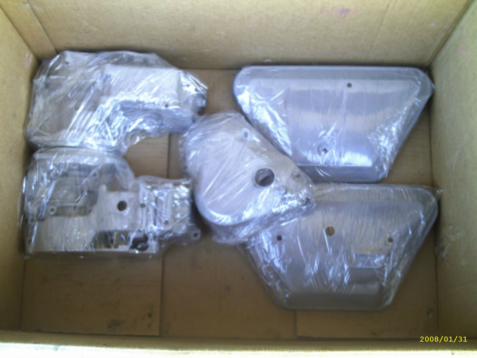

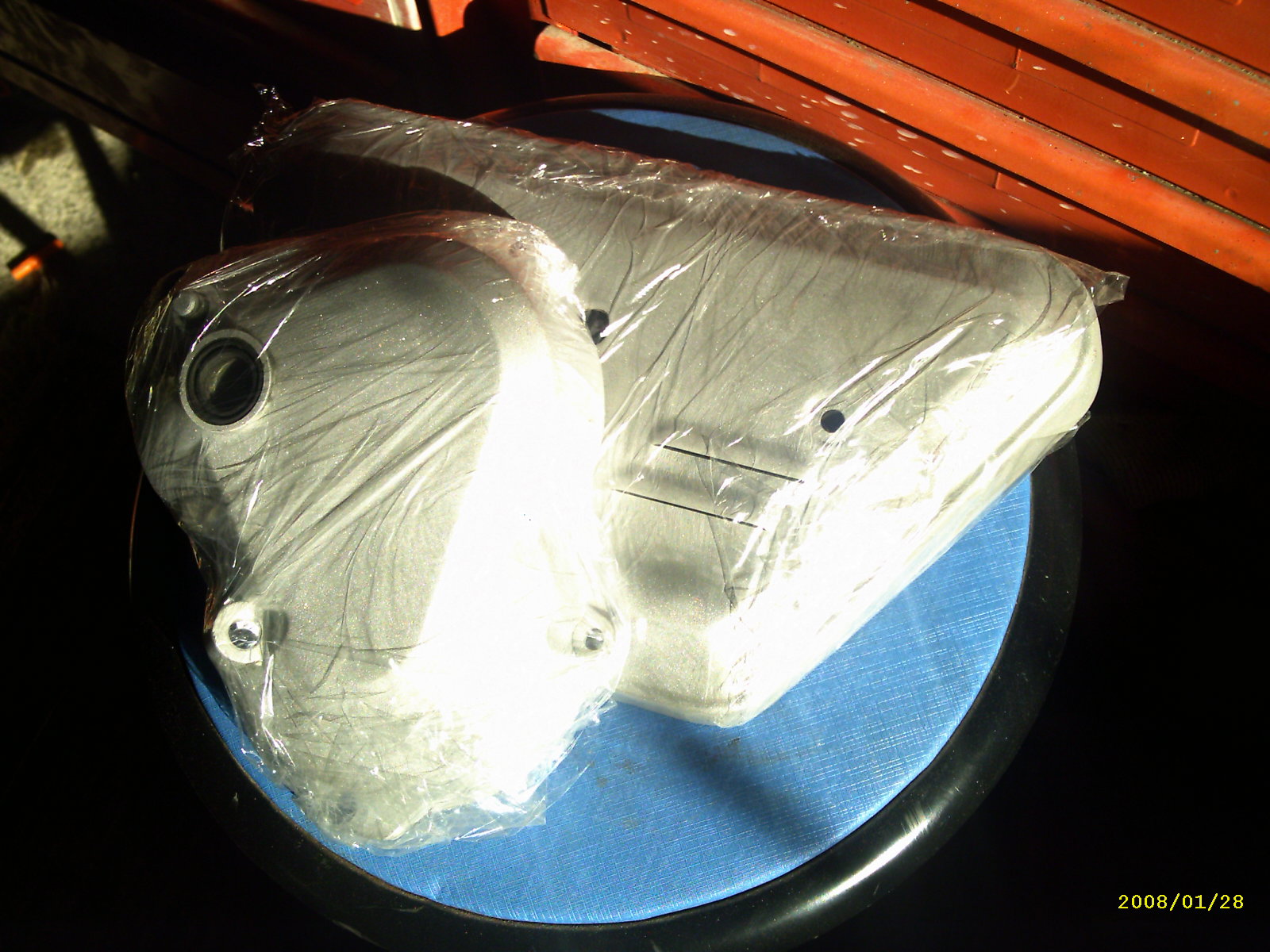

      Die Teile werden zu mir gesendet und nach 2-3 Werktagen bearbeitungszeit wieder von mir (im neuen Design) an die Ursprungsadresse zurückgesendet.

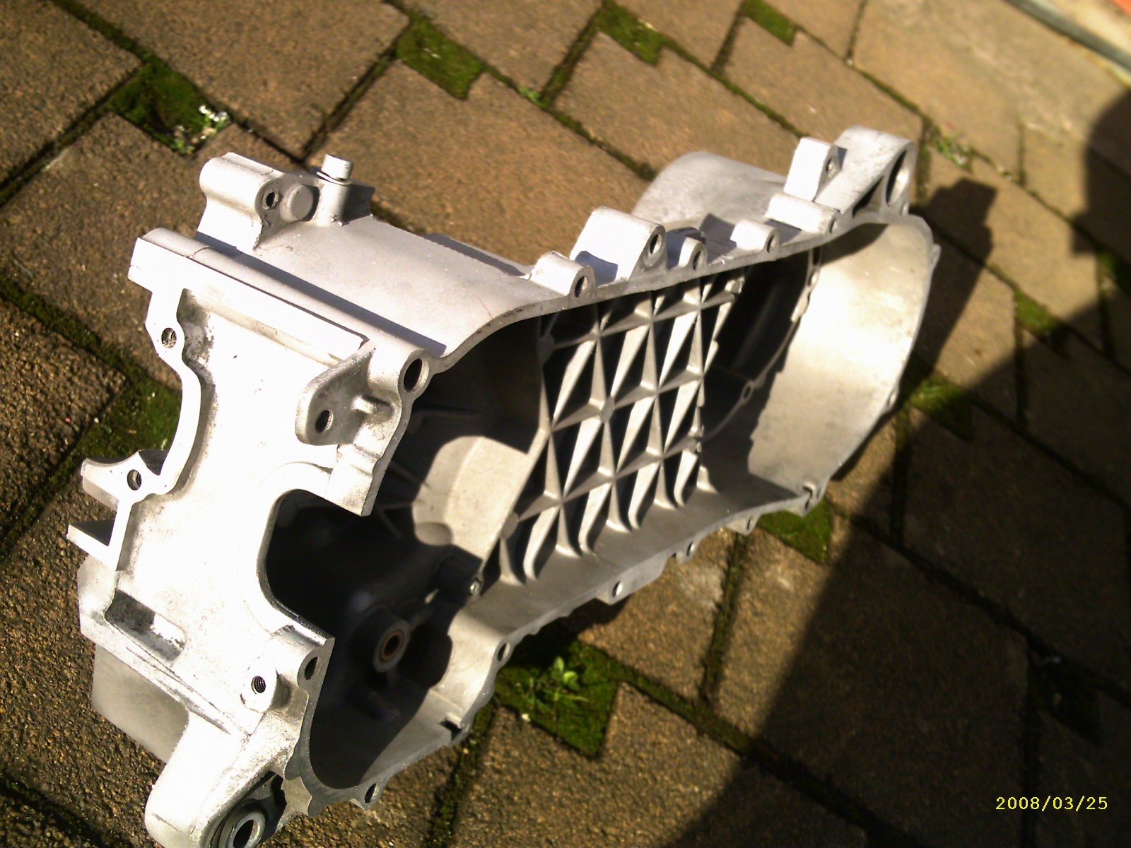

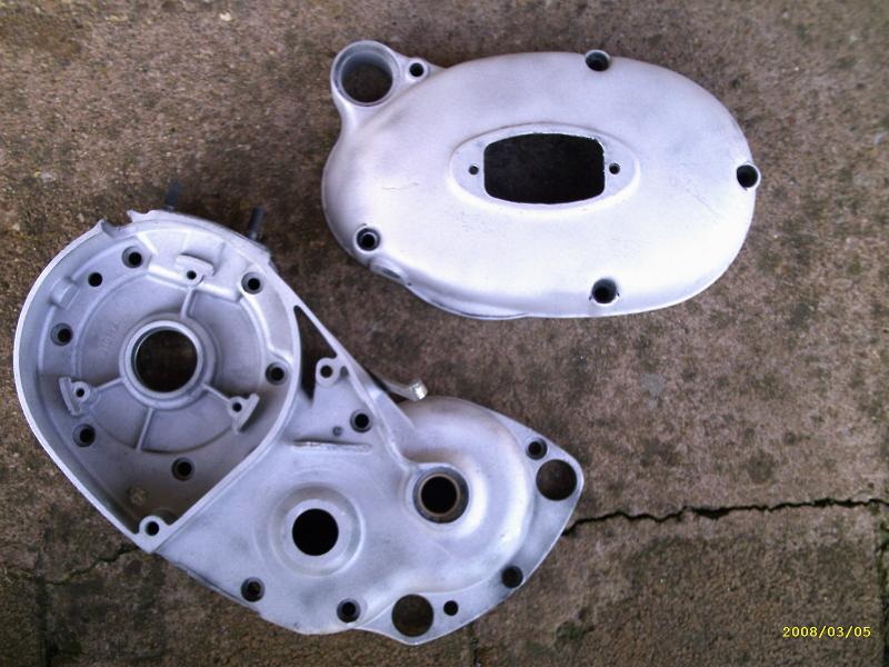

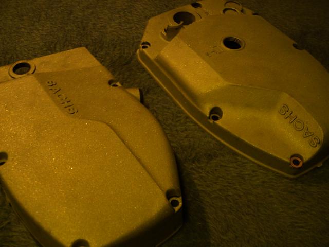

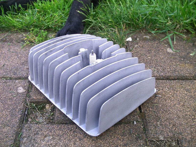

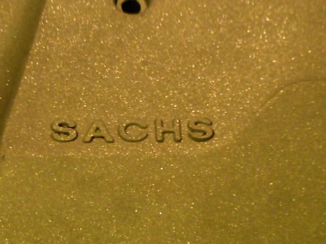

      Im Anhang ein paar Bilder:
      Ich mache meine Arbeit gut und Gründlich,habe das ich vorherigen M_M_O auch schon 1 jahr lang unter dem Namen Cagiva gemacht, und es gab nie Beaschwerden.

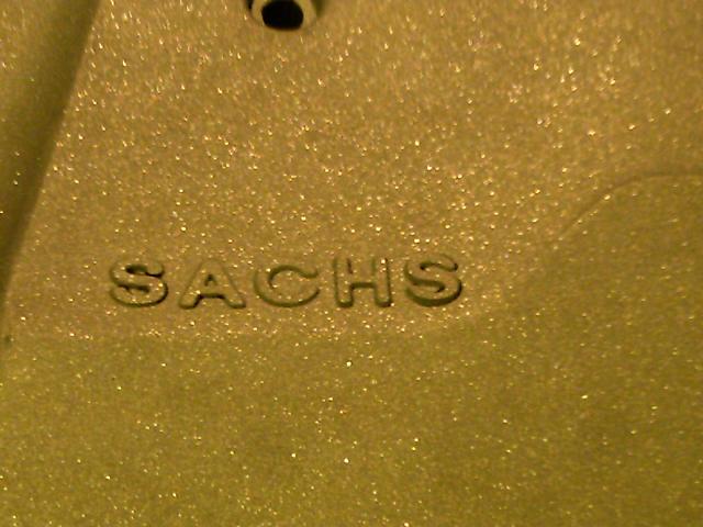

      Und Kunststoff strahlen? Das halte ich für nen Gerücht...
      Warum ,ich habe schon dutzend kreidler mf seitendeckel gestrahlt ,die sind bekanntlich aus Kunstoff,oder denk man an die verrusten u. verkratzen cockpitz`s von den mofas,die lackeirt werden wollen,gestrahlt bildet dieser kunstoff eine super lackieröberfläche.
      @Winne : Danke, it`s my fault

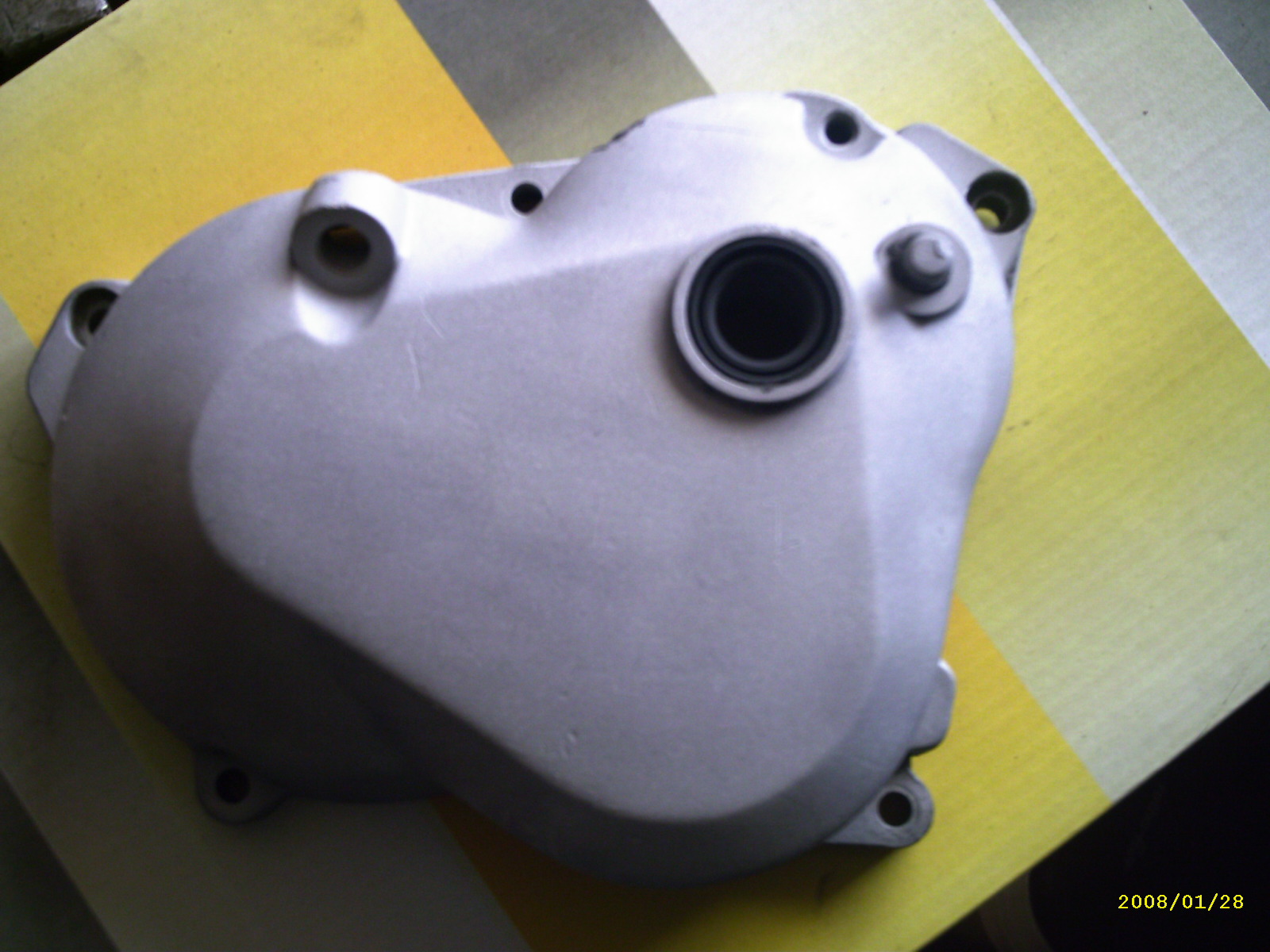

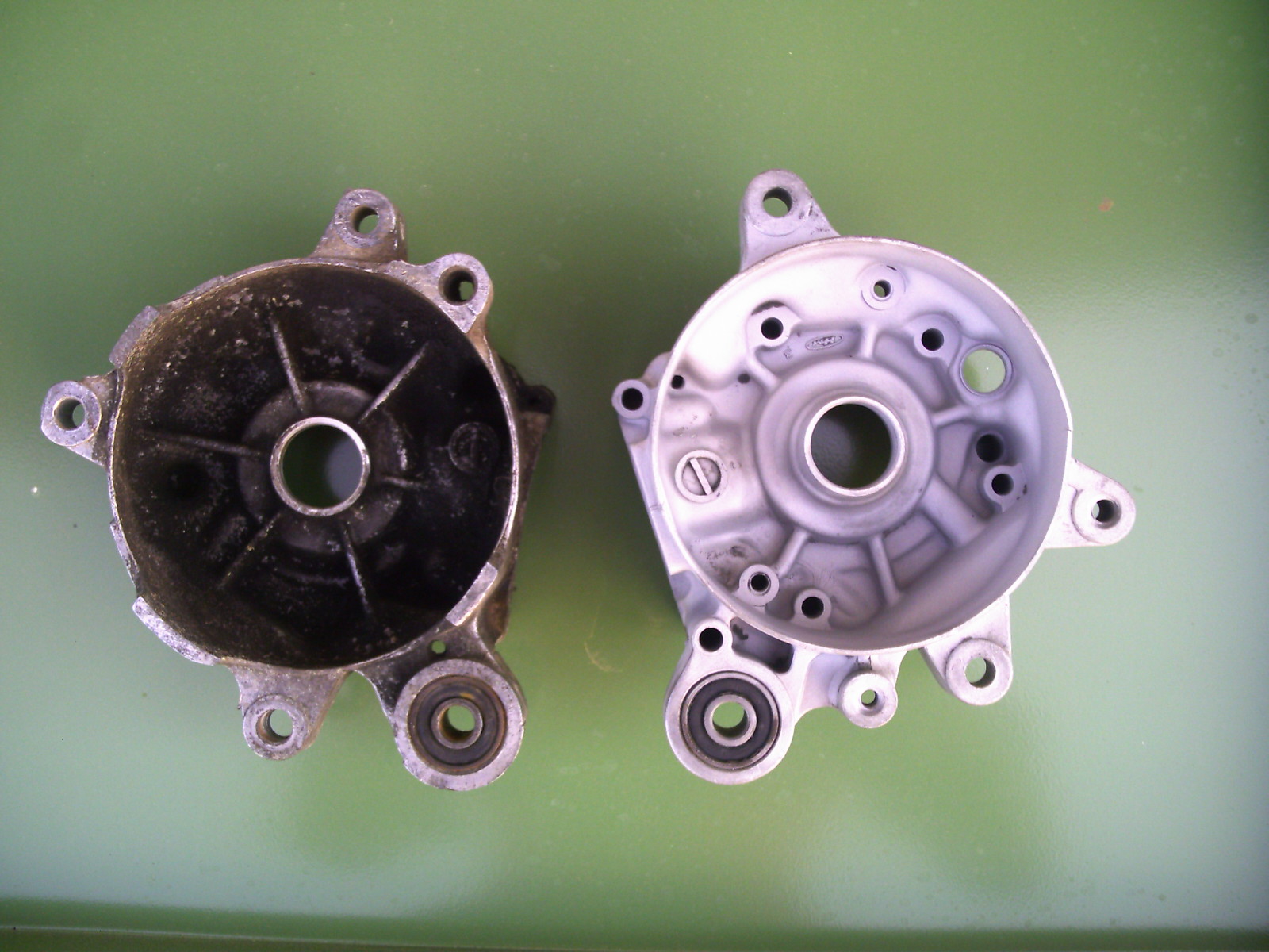

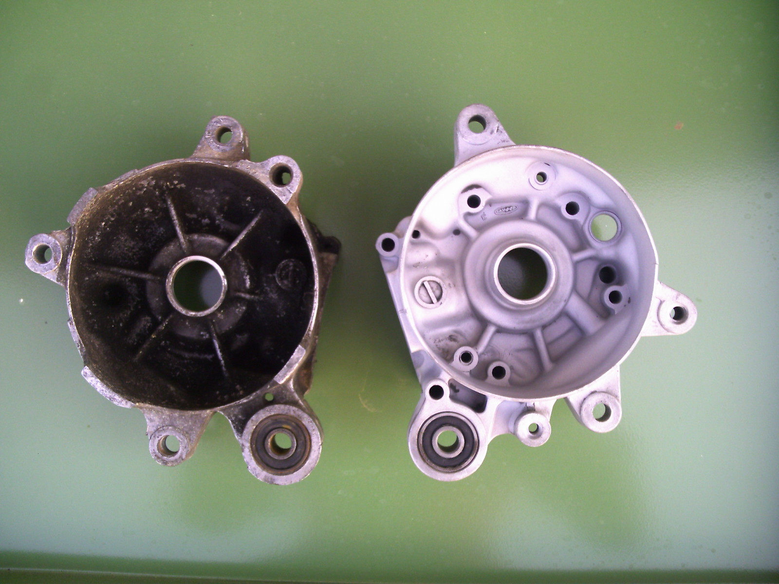

      Hallo Christoph , das ist dein rollerblock, ich hoffe du hast was feines draus gemacht!
      Ja Strahlgut kann ich auch beziehen bekomms sogar 17 % billiger .
