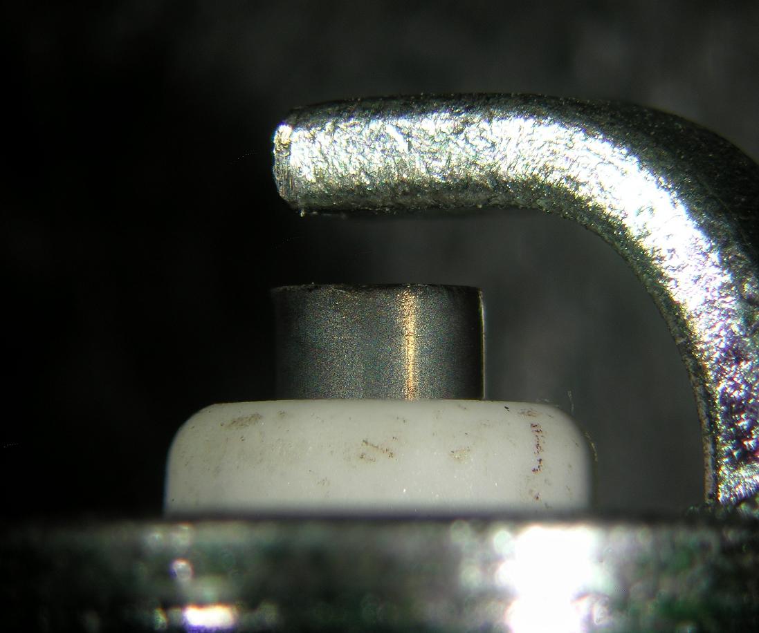

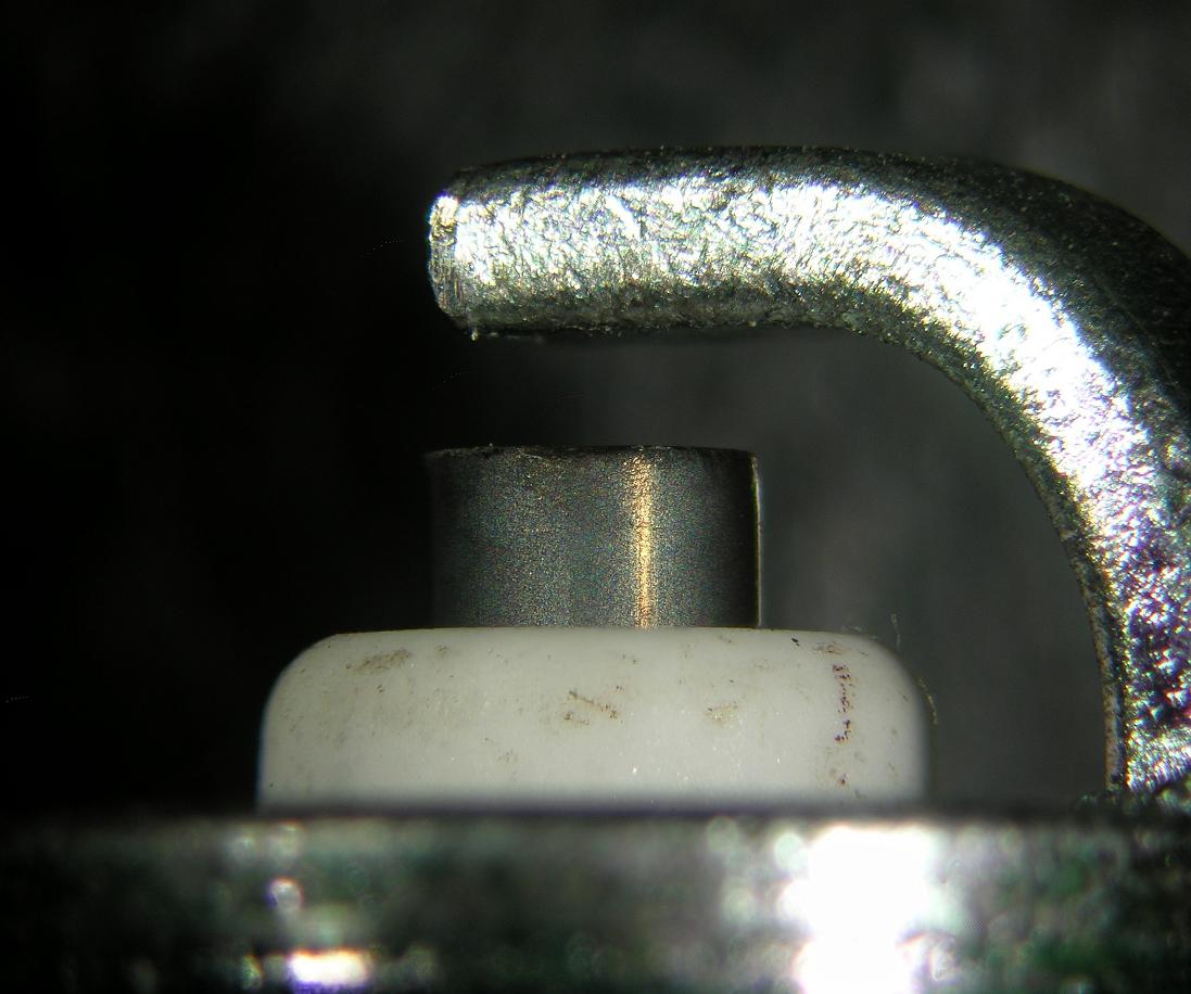

Jetzt nochn Funke dazwischen und das Bild wär der Oberhammer^^
E: Kann das nich mal irgendein Photoshop-Crack machen?Dieser Beitrag wurde bereits 1 mal editiert, zuletzt von „Spitfire0ne“ ()

Die Fotos sind mit einer Nikon coolpix 8400 entstanden .
Die Kammera wird an ein Binokular gebastelt - eine art Mikroskop-
Dann wird eine strecke von 0,XX mm festgelegt , in welchen Abstand die Fotos gemacht werden soll .
Da jedes Foto durch die starke Vergrößerung für sich nur eine kleine Tiefenschärfe besitzt , werden dann alle am Ende mittels eines "Stack" Programmes zusammengerechnet .
Zb. Combine ZP
Dann bastele ich da noch nen bischen Manuell dran rum und fertig . -

Hm, ich hätte nun gedacht es wäre ne DSLr gewesen mit nem guten makro objektiv. Aber wie genau meinst du das mit der Tiefenschärfe , machst du n paar bilder mit anderne bildausschnitten schneidest davon den Unscharfen bereich ab und fügt die scharfen teile zusammen.In zwei Tagen ist übermorgen

genau , der Bildausschnitt bleibt aber immer gleich ich verändere nur den Punkt bzw. die Schärfeebene auf die ich die Kamara Fokusiere .
Fokusiert werden die Bildebenden durch verändern des Abstands der Kamara zum Fotographierenden Objekt im 0, mm Bereich .
Irgendwie schwer zu erkären wie das genau funktioniert , ich hoffe ich konnte mich verständlich ausdrücken . -
