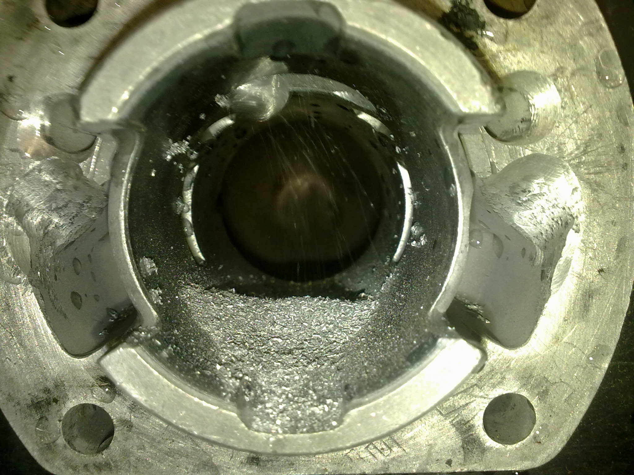

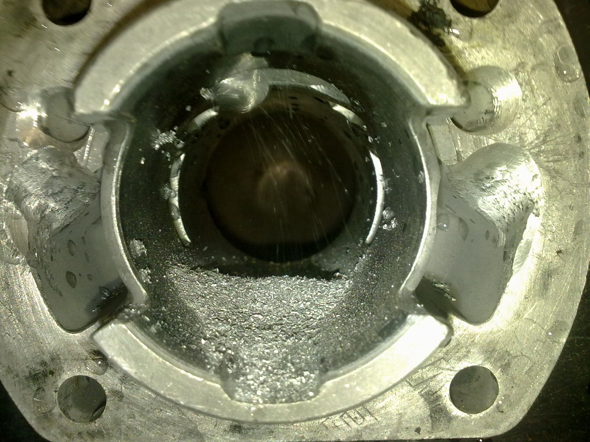

was für zeiten hat die kx denn?
die S51 ist platt, aber ich hab blut geleckt!
werde nochmal dran gehen...
fragt mich net nach den zeiten, danach geh ich nie, nur bei der gt.
KX5-Zylinder, Serie:
Einlass: ~125°
Überströmer: ~110°
Auslass: ~135°
Vorauslass: ~12,5°

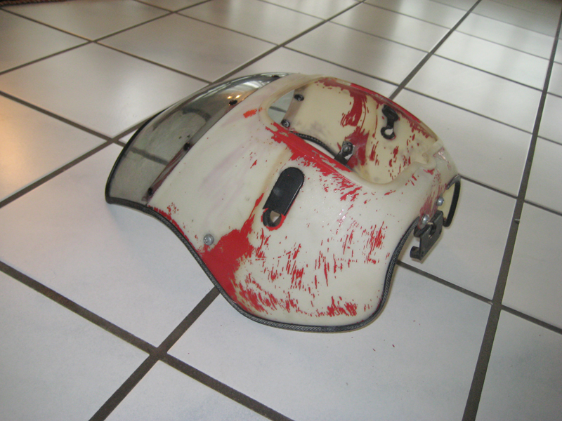

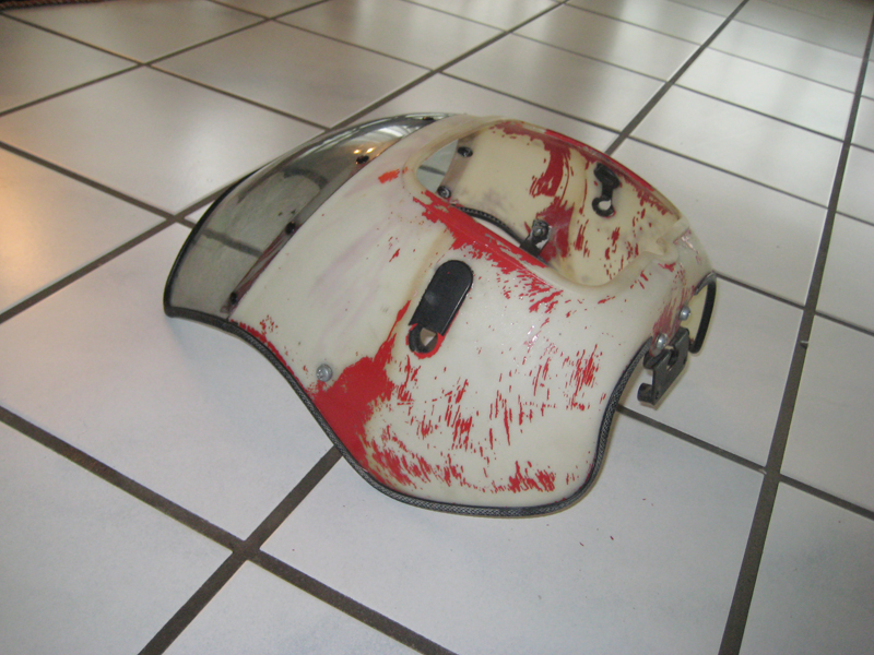

Original von ruuler
Und zu welchen zündapp mopeds passt diese lampenmaske?
ks 50 cs 25/50 und ks80 hatten die glaube ich auch
