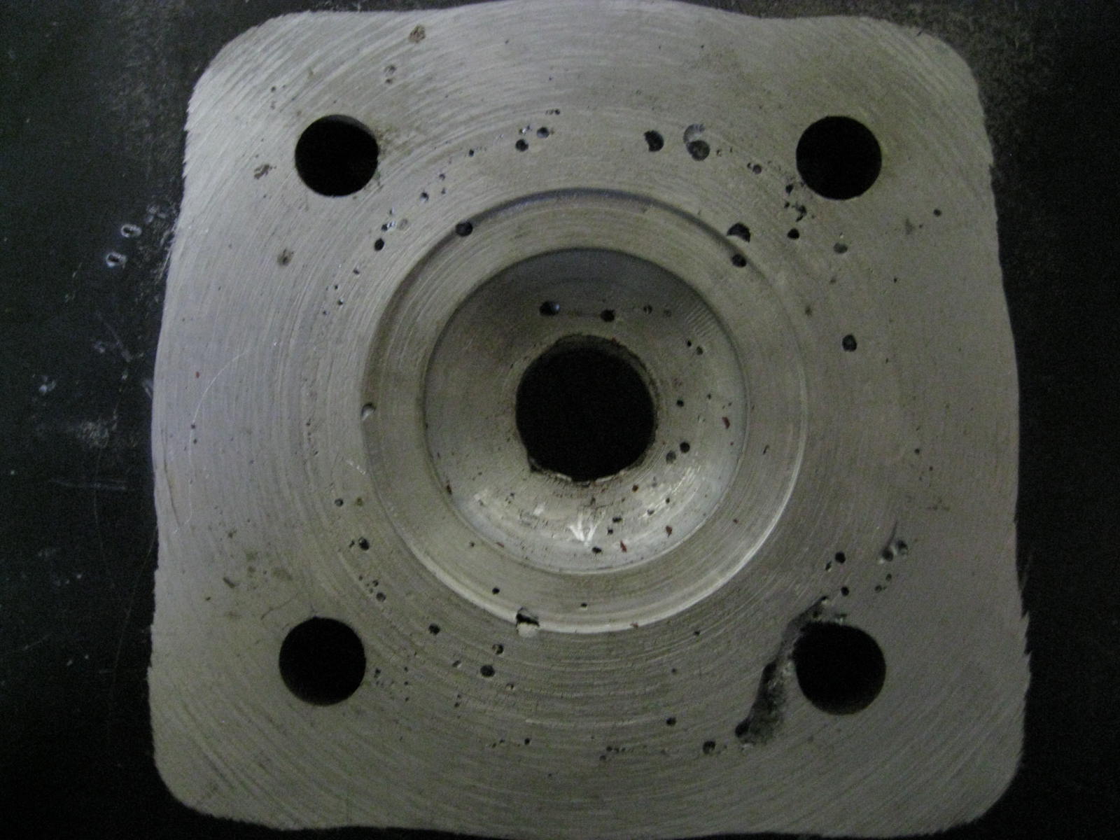

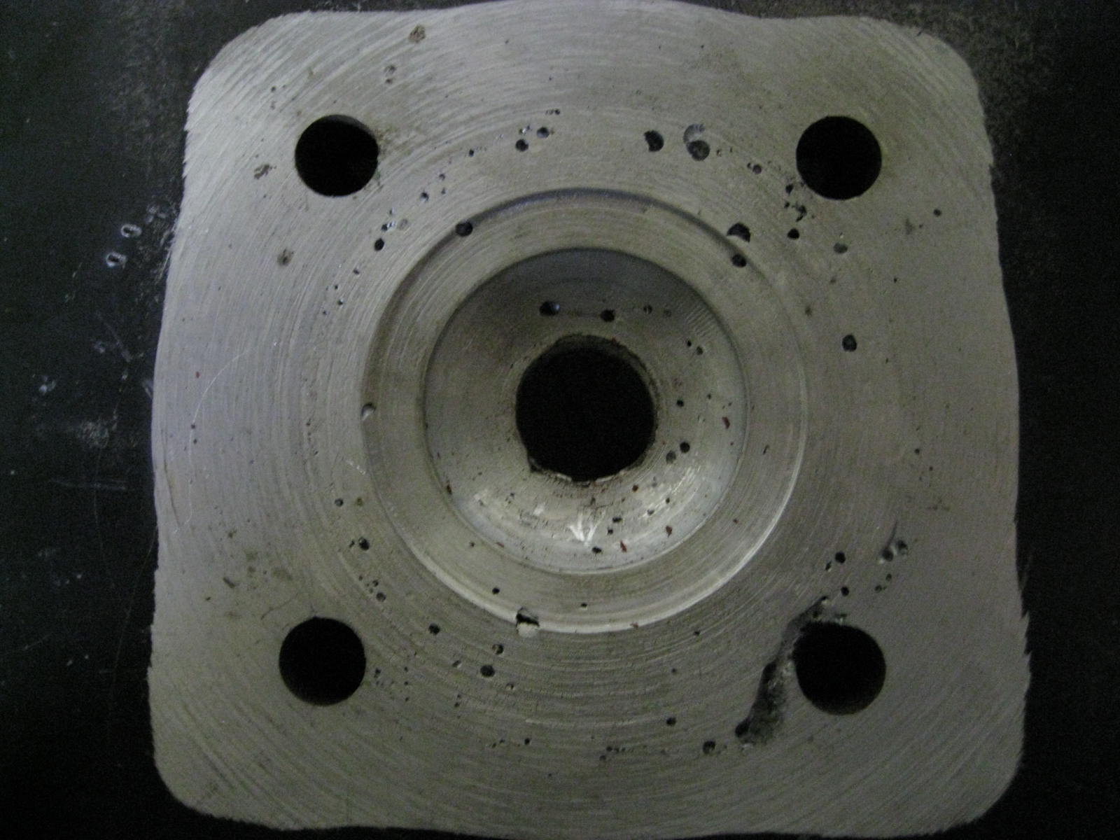

      Und zwar hab ich zu meinem ganzen Mofa zeugs nen bearbeiteten KS 50 Kopf bekommen.
      Der is ansich gar nicht schlecht, QK 0,7mm und die Form is auch ok. Zündkerze sitzt auch gut nur hats beim schweißen fiese Lunker gegeben. Was mach ich damit jetzt?
      Kann ich das mit Alulot retten und dann nochmal drüberdrehn oder muss ich nochmal komplett aufschweißen lassen?
      Im Anhang nen bild...

      Original von Kreivarna (MMO)
      @ eddi: ich würd den kopf so fahren. ausser du willst rennen damit fahren, aber ich glaub kaum das man davon recht viel merkt
      Seh ich auch so. Solang aus den löchern nix rauskommt (was da auch immer drin ist) wird da nicht viel passieren. Setzt sich früher oder später eh etwas zu. Oder die Löcher zuschweissen lassen und nochmal überdrehen.
