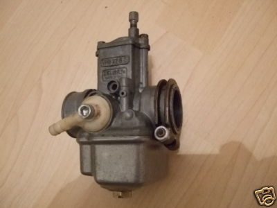

      Für sowas suche ich auch noch den ori Gaser....nicht billig und gebraucht zu finden(immer um die 70€ bei Ebay) aber man erspart sich die nervige Ausdüserei.
      Hast du denn eine RS oder soll das an eine Bonanza?
      Quelle des Bildes: Ebay
