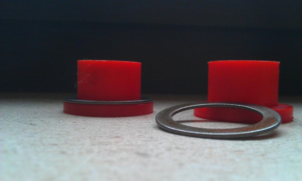

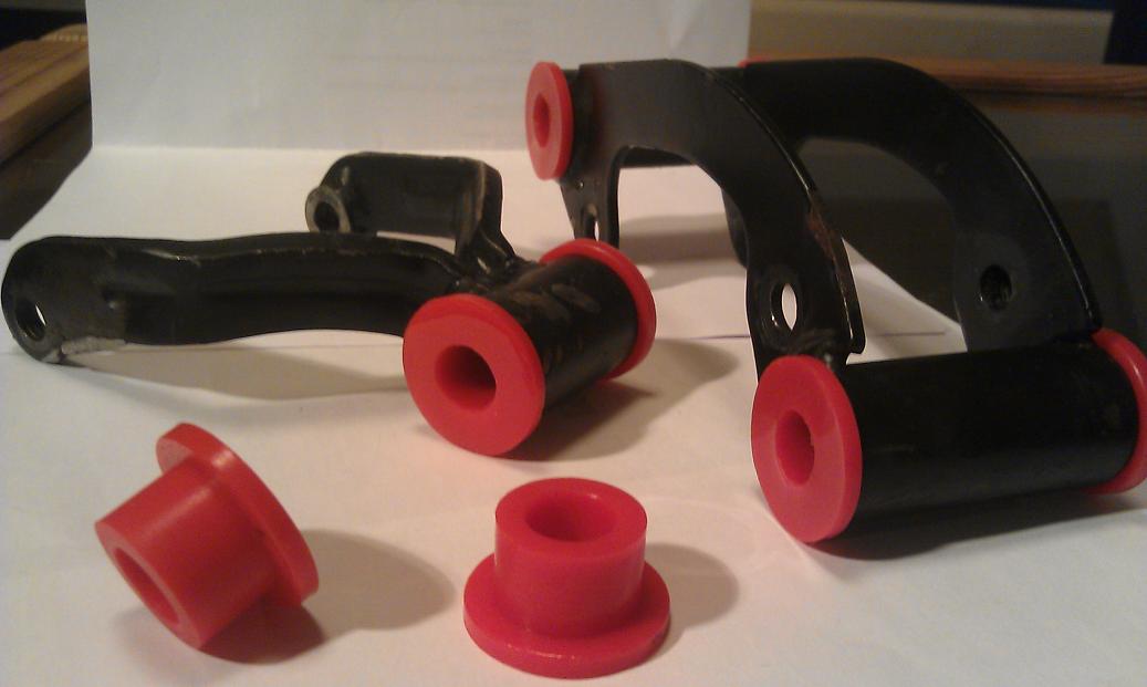

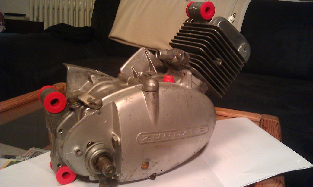

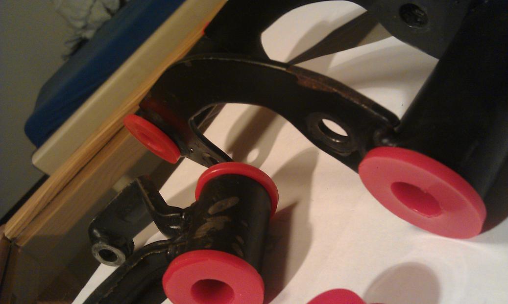

      Motoraufhängung verstärken!
      Genau das lässt sich hiermit vermeiden!
      Mittlerweile biete ich diese verstärkten PU-Buchsen für die Zündapp ZD, ZL, ZR und Bergsteiger an. Damit verwindet sich der Motor nicht mehr. Die Kette bleibt drauf und man spart sich ne menge kaputter Teile.. mal abgesehen von dem Ärger
      Die Buchsen kommen im Set mit nagelneuen, rostfreien Hülsen aus Edelstahl. So hat man für kleines Geld einen richtig guten Reparatursatz / Verstärkung für die ausgeleierte Motorhalterung..
      und den schon wieder öligen und gequetschten fingern ;)
      Ich biete sie im Moment über ebay an. Aber auch hier im BIETE-Bereich.
      Wenn ihr Fragen habt, könnt ihr mir gerne mailen: saustall86@web.de -> das bekomm ich direkt aufs Handy.
