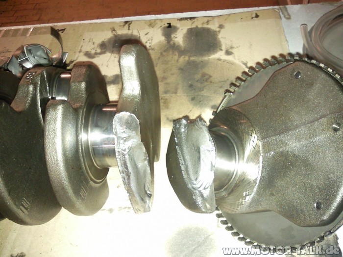

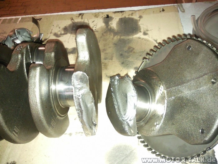

      Mein derzeitiges Projekt ist gerade abgeschlossen- neue Familienkutsche Audi A4 Avant 2,0 TDI,103 KW, 2007er 8E mit Multitronic und ner gebrochenen Kurbelwelle. Frauchens Audi TT Quattro / APX hatte auch nen schicken Motorschaden (so gekauft)- 1 Pleuellager komplett weg, das andere Reibverschweißt- Döner Kebap mit alles: Turbo, Kopf, Kurbelwelle und 2 Pleuel.
