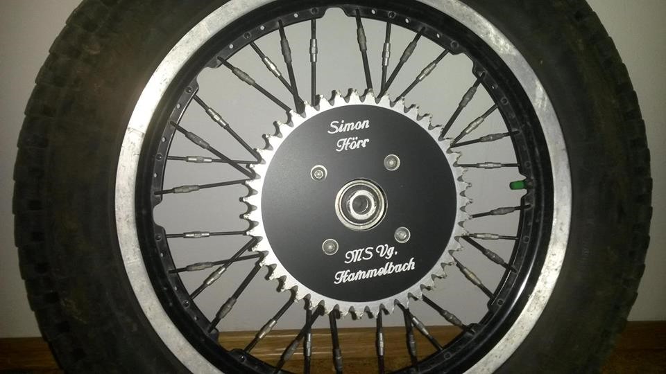

Abdeckung des Kettenblattes machen wir im Trialsport aus Kunststoff.
Einfach mit doppelseitigem Klebeband aufgeklebt, hält es nun schon über 2 Jahre,
obwohl der Hochdruckreiniger zum Einsatz kommt.
Der Ketteneinlauf erhält einen einfachen Schutz um zu verhindern,
das man mit den Fingern zwischen Kette und Blatt kommt.
