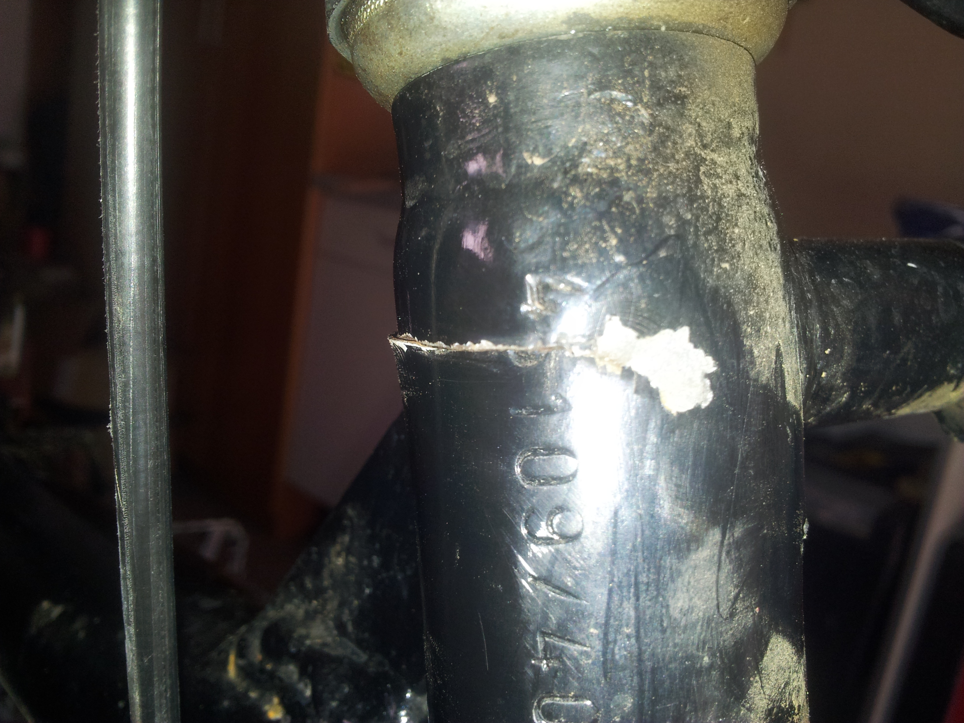

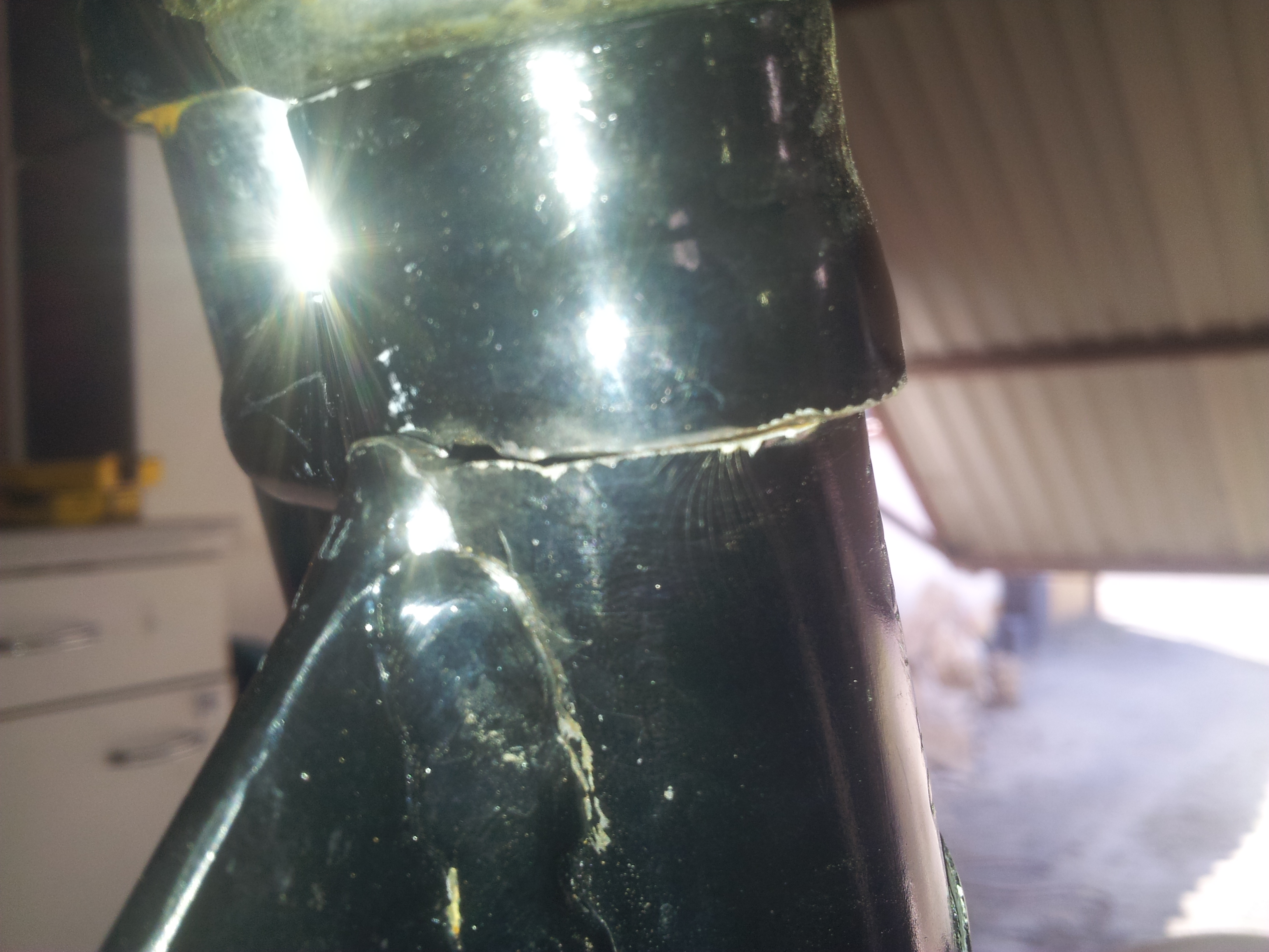

Danke MadDog. Habs gefunden.
Anbei zwei Bilder vom gebrochenen orginal Steuerrohr.die Facebook Seite unseres Rennteams "GaragenRacing"

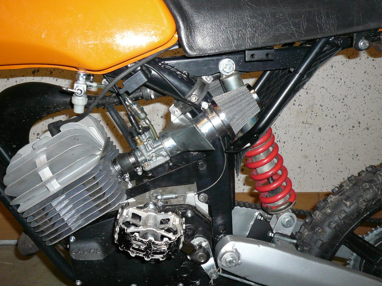

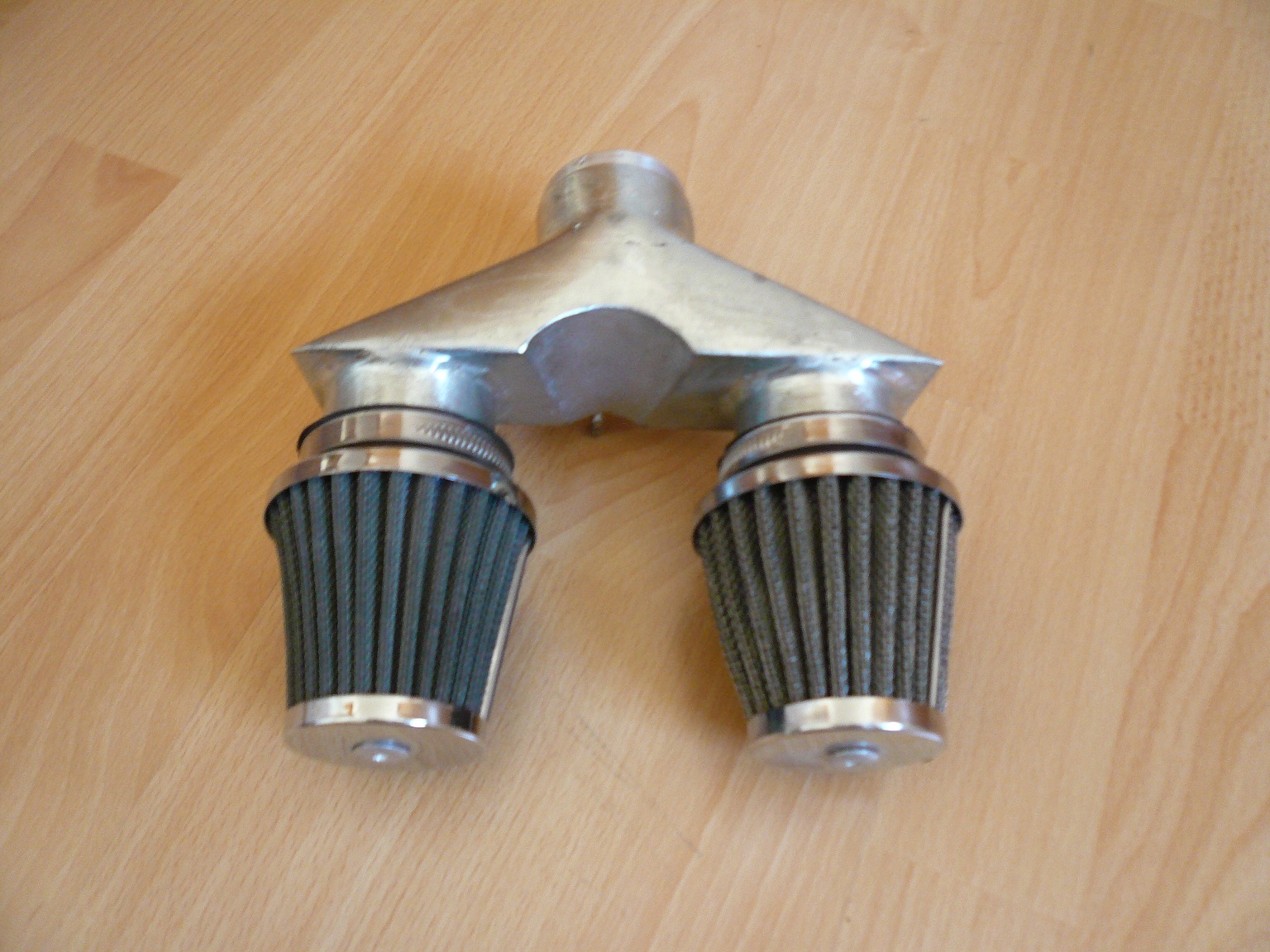

wir fahren offenen Double Layer. Haben damit noch nie ein Problem gehabt.
Natürlich immer schön mit Filteröl behandeln und nach jedem Rennen reinigen.die Facebook Seite unseres Rennteams "GaragenRacing"

Interessante Konstruktion.
Stimmt, die Seitendeckel bringen zusätzlichen Schutz.die Facebook Seite unseres Rennteams "GaragenRacing"
