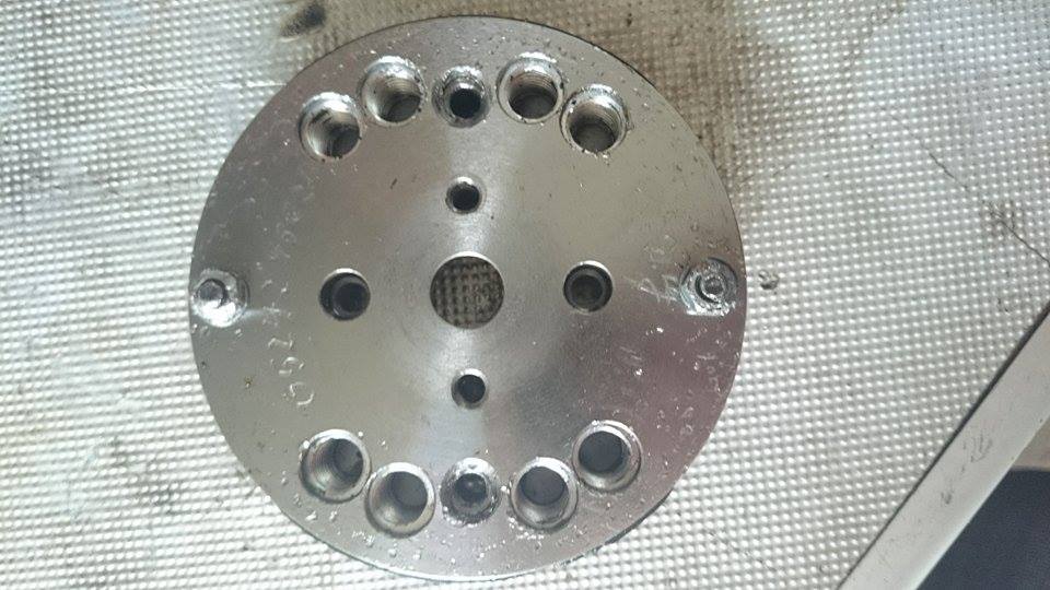

ich vermute mal kupplung... hab den motor noch nicht auf gemacht... hinterrad blockiert... kolben kann aber nicht sein, weil die kupplung dann trotzdem frei wäre...
Hinterrad blockiert? Das kenne ich doch- Golzkupplung letzter Stand? Die neigen gern dazu, mal die Befestigungsschrauben der Bolzen zu verlieren, oder auch mal eine Feder in 2 teilen in den Rest des Getriebes zu entlassen- so geschehen 2014 in Espeln bei mir...
genau das vermute ich... ist uns schon mal bei der Kupplung passiert, dass die Schraube flöten gegangen ist und im Primärrad gelandet ist...
