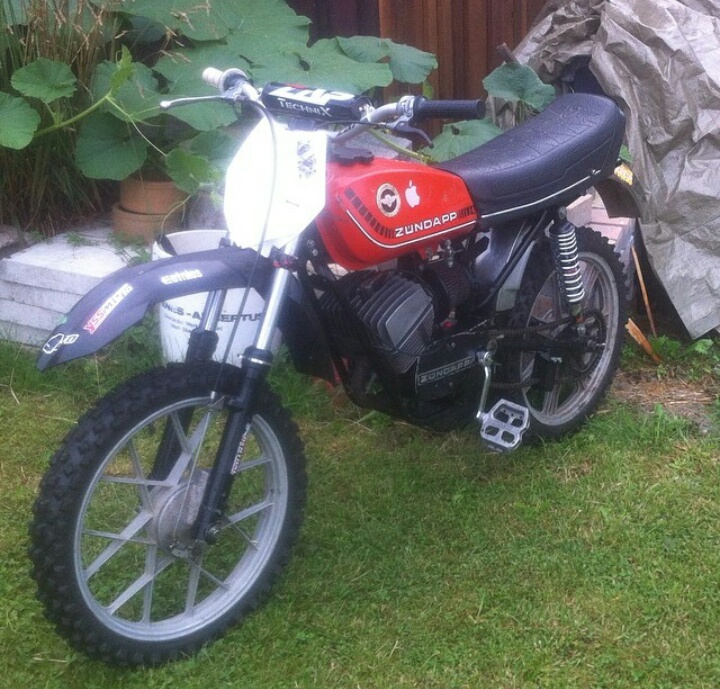

Optik ist nicht gleich ein gutes Moped,aber ich arbeite gerade daran....Bohnhorst war unser erstes Rennen ,ohne Vorlauf geht sowas meistens nach hinten los.Aber dazu dann mehr....
Nö nö, das geht schon so da ist die Innenhülle vom Sauerstoffschlauch drübergezogen. Schaltzug muss immer frei liegen, sonst gibt's irgendwann Probleme, es sei denn man arbeitet mit ner Drehscheibe und zwei Zügen. Ist mir aber zu komplex,wenn alles gut eingestellt und die Züge von guter Qualität sind klappt das auch so hervorragend. Jo,EGT ist dran ausser zum abstimmen aber eher uninteressant wie jedes andere Geräte halt auch,werde noch nen zweiten Fühler am Kopf befestigen und einen Wahlschalter anbringen. Wie schon gesagt, eigentlich überflüssig ausser zum abstimmen ganz nützlich und sieht gut aus auf dem echt Carbon.
Keine Ahnung, zum wiegen war keine Zeit mehr....ich kann dir aber sagen das die Kurbelwelle 1215g und der Kolben 60g wiegt. Mehr hab ich noch nicht gewogen....Nein, spass beiseite...haben wir echt vergessen, da wir bis einen Tag vor Bohnhorst noch geschraubt haben. Denke sie dürfte ziemlich nahe am Original, hab ne ganze Menge überflüssigen Kram rausgeschnitten. Ist aber auch viel neues rangekommen z.b. die Oberzüge auf der Schwinge oder der Luftfilterkasten aus Edelstahl. Schätze zwischen 65-70Kg.
