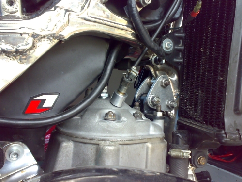

die Dichtheit des Dekoventils hab ich mittlerweile in den Griff bekommen. Allerdings überhitzt se jetz nach längerer Fahrt, is ja sowieso nen altbekanntes Problem bei der KX...
Ich werd jetz noch bisschen was an den Kühlern verändern, und mir einen neuen Kicker zulegen. Sobald die dann ordentlich läuft, kommt se weg.

Was lange währt wird endlich gut :birthday:
imagebanana.com/view/eonw4vbe/CR500Wallpaper.JPG
Derzeit warte ich noch auf die CDI aus Amerika, ich bin mal auf die erste Fahrt gespannt,hab irgendwie nen bisschen An... äh Respekt vor dem Ding!
Demnächst wird bei Jeroen nen neuer Sitzbankbezug geordert,ich wollte dann direkt den DG Auspuff mitbestellen,der Optik wegen und weil ich an dem hier viel schweißen musste und das sicher nicht das gelbe vom Ei ist...
hat wer Erfahrung mit den 500er DG Anlagen? wie laufen die so damit?
nochmehr Bottom End power oder geht sie obenraus was besser und ist daher untenrum besser fahrbar?
Ich freu mich über Anregungen
gruß Nico -

Hallo Leute,
Ich wollte nur Bescheid geben,dass die Kiste läuft nachdem ich sie übers Wochenende soweit
fertig gemacht habe.
Ist auf "Anhieb" angesprungen (so ne 500 antreten ist garnicht so leicht )
läuft jedoch noch um Welten zu fett,qualmt wie ne Ölbefeuerte russische Dampflok...
Hab extra zum einfahren ne 168er HD reingeschraubt original ist 165 ,Nadelposition,ND,
alles original...
Das kann doch so wahnsinnig viel nicht ausmachen?
die WD40/2T Öl reste im Motor müssten schon lange verbrannt sein nach ca 10 min?!
