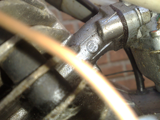

      Naja, ich guck mir den Zylinder erstmal an, welchen 60er Nachbau sollte man denn kaufen bzw welchen nicht.
      Hab heute mal geschaut, AOA1 wurde bei mir noch nicht durchgeführt. (Jetzt fang ich auch noch an mit diesen Ostabkürzungen :blasen: )

      @Jota: So ziemlich alle Nachbauzylinder (bis auf RZT zb.) sind von Almot/MZA.
      Die Tuner bearbeiten die nur und schreiben ihren Namen drauf (bsp. Langtuning, NOZ, TKM und was es alles gibt.
      Wenn du Spaß am Zylinder bearbeiten hast, kauf dir nen MZA Zylinder für rund 35 Euro und mach dir selbst was drauß.
